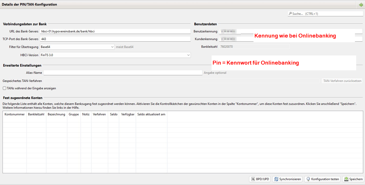

ich versuche aktuell die HypoVereinsbank als Bankzugang zu hinterlegen, leider ohne Erfolg. Weder bei 2.12, als 2.13 funktioniert der Testzugang nicht. Aktuell nutzen wir online die phototan Funktion.
Folgende Einstellungen sind gewählt: Pin/Tan
[img]
[/img]

Poste mal bitte die jameica.log als Anhang - siehe https://www.willuhn.de/wiki/doku.php?id=support:fehlermelden
Da muss noch mehr sein.
Danke für den Hinweis, anbei die Logdatei.
Beiträge: 11463
Re: Einrichtung mit HypoVereinsbank schlägt fehl
Gepostet: 01.11.2025 - 18:17 Uhr  ·  #6
Die Bank antwortet einfach nur mit einem HTTP/500. Ggf sind das Wartungsarbeiten. Man erkennt im Log jedenfalls keinen konkreten Grund. Im Zweifel mal das Wochenende abwarten.
