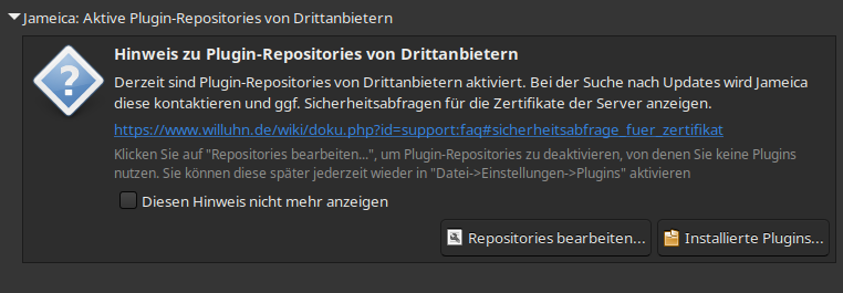

Mit codesignierung ich bin ja etwas vertraut. Aber die Art, wie das Popup-Fenster aufgeht, wenn ich das externe Plugin-repo aktiviere, hat mich gar nicht darauf gebracht, dass es sich hier nicht um Transport-verschlüsselung handeln könnte. Die Abfrage sagt ja auch recht eindeutig "Bitte prüfen sie die Eigenschaften des Server-Zertifikates ...".
Wenn ich meinem PKI-wissen noch trauen kann, ist ein X.509 Zertifikat für Code-Signierung normalerweise nicht als Server-Zertifikat deklariert, sondern per X.509 extension als "codeSigning". Aber vielleicht ist das bei CA zertifikaten nicht so eindeutig?
Kurzum, ich bin aus der Abfrage überhaupt nicht auf die Idee gekommen, das es sich hier um Code-Signierung handeln könnte, das war mein Fehler.
Auch in der Hinweisbox ist übrigens nur die Rede von "Sicherheitsabfragen für die Zertifikate der Server".
(Wäre natürlich toll, wenn die "Installierte SSL Zertifikate"-Tabelle in den System-Einstellungen diese Unterschiede in der Verwendung aufzeigen könnte, da scheinen momentan Zertifikate der Transport-verschlüsselung und Code-signierung zusammengewürfelt vorhanden zu sein.)

Gepostet: 26.11.2025 - 09:32 Uhr  ·  #9
Ich habe erstmal den Begriff "Server" aus dem Dialog entfernt. Das Anzeigen unterschiedlicher Texte ist nicht so trivial, da der Dialog an einer generischen Stelle aufgerufen wird.
