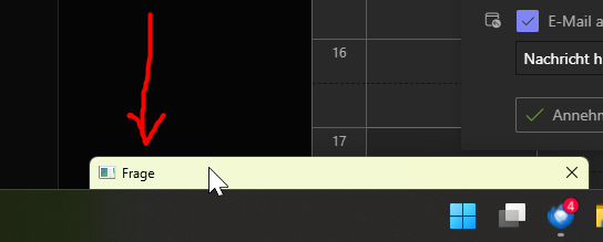

Ich muss leider wieder nachhaken. Seit gestern hängt sich Jameica 2.12.0 auf, wenn ich eine Aktion starte. Mit Aufhängen meine ich, dass das Programmfenster nicht mehr reagiert, jeder Klick führt nur zu einer akustischen Fehlermeldung.
Z.B. Plugins aktualisieren, eine bereitis eingetragene Lastschrift zu löschen, die Konten zu synchronisieren. Selbst Fenster schließen geht nicht. Am Ende kann ich nur mit dem Task Manager Java killen. Aber beim restart bin ich schon wieder im gleichen Zustand.
Im Log habe ich nicht besorgniserregendes gefunden, das schlimmste war diese Warnung:
[WARN][attachmentservice-preload][de.willuhn.jameica.services.ArchiveService.init] no archive server found
Hab auch mit Neuinstallation versucht, hat nichts geändert. Ich arbeite auf Windows 11
Was nun?

Log-Level auf Trace erhöhen, Log zum Absturzzeitpunkt posten.

Hier ist der Debug-Log bin zum Hänger

Das System bleibt beim HTTP-Verbindungsaufbau stehen. Unter Umständen blockiert da eine Firewall die Verbindung dazwischen.
tullio
Beiträge: 26
Dabei seit: 05 / 2017
Re: Hibiscus Update 2.12 scheitert am backup?
Gepostet: 26.11.2025 - 11:20 Uhr  ·  #12
Danke für den Tipp, habe firewall-regeln für java und jameica aktuelisiert, es hat sich aber nichts geändert.
Wie gesagt, selbst bei so etwas wie eine noch nicht ausgeführte lastschrift zu löschen, kommt das Fenster zum stehen. Das sollte doch nichts mit dem Netzwerk zu tun haben?
Gefühlt ist es so, also ob ein pop-up fenster irgendwo aufgegangen wäre, um die Aktion zu bestätigen, dieses Fenster ist aber irgendwo, wo ich es nicht sehen kann. Wenn ich auf das Fenster clicke, ertönt nur ein Warnton, sonst passiert nichts. Ich kann das Fenster auch nicht verschieben. Ich arbeite aktuell mit 3 Bildschirmen, je nachdem sind es auch 2 oder 1 auf unterschiedlichen Arbeitsplätzen. Kann es sein, dass das System sich eine Ansichtskonfiguration merkt, die nicht die aktuelle ist?
tullio
Beiträge: 26
Gepostet: 26.11.2025 - 11:31 Uhr  ·  #13
Pff, noch ein update: das ändern der fenstergröße zu kleinerem Fenster hat nicht gebracht. Dann habe ich das Jamaice Fenster zu einem anderen Bildschirm verschoben, und siehe da, ein pop-up-Fenste ist in dem Bildschirm aufgetaucht, in dem Jamaice läuft. Click auf OK, es geht wieder weiter.
D.h. aber, dass das pop-up-Fenster hinter dem Jameica-Fenster geöffnet wurde. Damit natürlich keine Chance, das Fenster in den Vordergrund zu bringen.
Beiträge: 601
Gepostet: 26.11.2025 - 12:17 Uhr  ·  #14
Alt+Tab sollte eigentlich helfen...
tullio
Beiträge: 26
Gepostet: 26.11.2025 - 12:26 Uhr  ·  #15
Leider nicht. Ich hatte es auch probiert. Auch die einzelnen Desktops durchgecheckt, alle Fenster zugemacht.
clio
Beiträge: 400
Dabei seit: 07 / 2005
Gepostet: 26.11.2025 - 15:31 Uhr  ·  #16
Das ist doch wohl ganz klar eine Einstellungssache auf Deinem Windows System bzw. Deiner Hardware. Welche Änderungen sollte denn der Entwickler der Banking Software Deiner Meinung nach vornehmen?
tullio
Beiträge: 26
Gepostet: Heute um 18:18 Uhr  ·  #17
Tut mir leid, ich bin kein Software-Entwickler. Wo könnte ich etwas einstellen, das das Verhalten ändert? I.d.R. merken die Apps, wenn sich das Fenster aus dem Bildschirm herausbewegt. Aber vielleicht ist es mit mehreren Bildschirmen nicht so einfach.
Offensichtlich wählt die Software eine merkwürdige Position für das Öffnen eines popups wenn ich den Arbeitsplatz ändere. Sowohl zu Hause als auch im Büro habe ich eine USB Docking Station an der die (2) zus. Bildschirme hängen. Sind nur leicht anders angeordnet. Hier wieder ein Beispiel, in dem das Fenster gerade noch über der Task Leiste erscheint. Hätte ich fast wieder übersehen.
