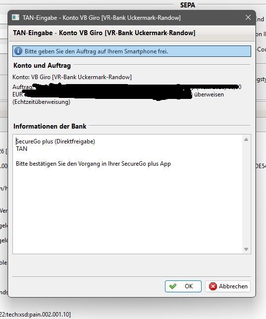

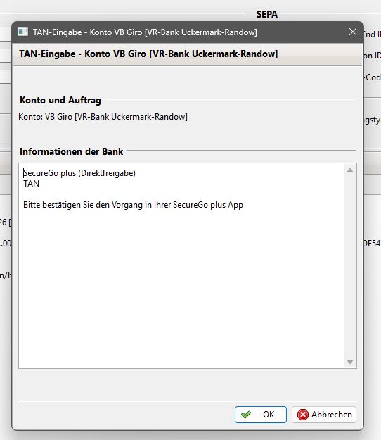

Bei meinen Überweisungen mit der neuen Hibiscusversion erfolgte die Ausführung nur bei zweimaliger Freigabebestätigung per Handy SecureGo+App.
Bestätigt man nur die erste Freigabeanforderung und wartet oder bricht ab, erfolgt die Überweisung nicht.

Bei Durchführung einer Überweisung aber, ist zuerst die Konto-Legimitäts-Bestätigung und danach die Bestätigung der Überweisung notwendig.
Bei mir ist das jetzt immer der Fall, auch wenn ich die App offen halte.
Das nennt sich starke Kundenauthentifizierung und wird also bei jedem Überweisungsvorgang angewendet.

Ich habe zwei Fotos von meinen Vorgängen zur Information angehängt.
