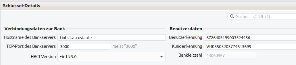

Die Umstellung von:
hbci.gad.de nach: fints1.atruvia.de
habe ich vor geraumer Zeit vorgenommen. Hier meine Konfiguration:
Gibt es eine Möglichkeit, die Login-Informationen detaillierter auszugeben?
Auf der Konsole habe ich folgende Zeilen gefunden:
Caused by: java.net.UnknownHostException: https://fints1.atruvia.de
at java.base/sun.nio.ch.NioSocketImpl.connect(NioSocketImpl.java:572)
at java.base/java.net.SocksSocketImpl.connect(SocksSocketImpl.java:327)
at java.base/java.net.Socket.connect(Socket.java:633)
at java.base/java.net.Socket.connect(Socket.java:583)
at org.kapott.hbci.comm.CommStandard.<init>(CommStandard.java:80)
... 22 more org.kapott.hbci.manager.HBCIUtils.log(HBCIUtils.java:1631)
Re: Synchronisation scheitert unter Hibiskus 2.12.1
Gepostet: 02.01.2026 - 16:40 Uhr  ·  #13
Dann hast du bereits den korrekten und aktuellen Hostnamen hinterlegt. Die Ursache muss dann eine andere sein. Laut Logmeldung "java.net.ConnectException: Die Wartezeit für die Verbindung ist abgelaufen" kommt es zu einem Verbindungstimeout. Ggf. blockiert irgendwas anderes die Verbindung (Firewall)?
