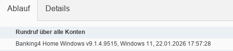

ich bin zwischenzeitlich auf die aktuelle Version "kron4ek-wine-11.0-amd64" (nicht die "staging" Variante) umgestiegen und auch das läuft stabil.
Wie man beim Abruf erkennt, wähnt sich Banking4 nun in einer WIN11 Umgebung.

Thomas hat es in dem Beitrag erwähnt: Banking4 wähnt sich in seinem neuen wine-11-prefix nun als unter einem Windows 11 laufend.
Scheinbar hat sich bei Banking4 etwas verändert, denn in meinem unveränderten 10.20staging-mit-mono-prefix hat sich die Versionsangabe auch geändert, es steht dort jetzt nicht mehr "Windows 10.0" sondern "Windows 11 (10.0.22000), was exakt der in meinem wine-prefix eingestellten Windows-Version entspricht.
Leider verbindet es sich derzeit dennoch "nur" mit TLS1.2 ...das wäre ja auch zu schön gewesen.
