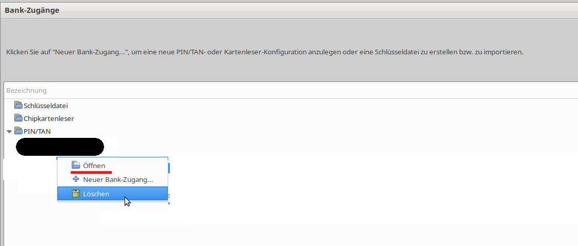

Klick mal unter Hibiscus > Bank-Zugänge > (deine Bank) auf "TAN-Verfahren zurücksetzen" und dann auf "Konfiguration testen"
Bei mir wird dann angeboten:
[962] Smart-TAN plus manuell
[972] Smart-TAN plus optisch / USB
[982] Smart-TAN photo
Mit letzterem sollte es auch mit der bunten Punktmatrix klappen, sofern dein TAN-Generator das verarbeiten kann. Hängt aber von der Bank ab, was man dir freigeschaltet hat. Also eventuell mal dort nachfragen.

Meine Rettung! Hat funktioniert!
Musste aber suchen, bis ich "TAN-Verfahren zurücksetzen" unter "Öffnen" fand.
