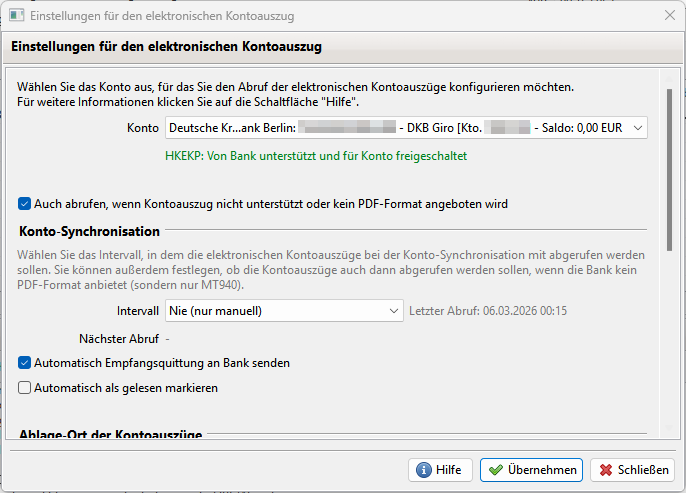

es gab schon den einen oder anderen Thread zum Abruf von Kontoauszügen bei der DKB.
Kann mir jemand sagen, wie ich das mit Hibiscus machen kann?
Bei den Einstellungen der Kontoauszüge steht bei dem DKB Girokonto:
HKEKP: Bank unterstützt Geschäftsvorfall nicht
HKEKA: Bank unterstützt Geschäftsvorfall nicht

Danke für eure Antworten.
ich habe jetzt mal mit den Einstellungen für die Zugangsdaten beim Konto herumgespielt.
Nachdem ich in das Feld "Unterkontonummer" 00 eingetragen habe ist der Kontoauszug bei mir möglich.

Ich habe nochmal rumprobiert und hatte jetzt auch Erfolg.
Bei mir hatten nicht alle Konten die gleiche Kundenkennung.
Nachdem ich die Kundenkennung auf die jeweilige Kontonummer gesetzt habe, funktioniert es bei mir. Unterkontonummer habe ich jeweils leer gelassen.
