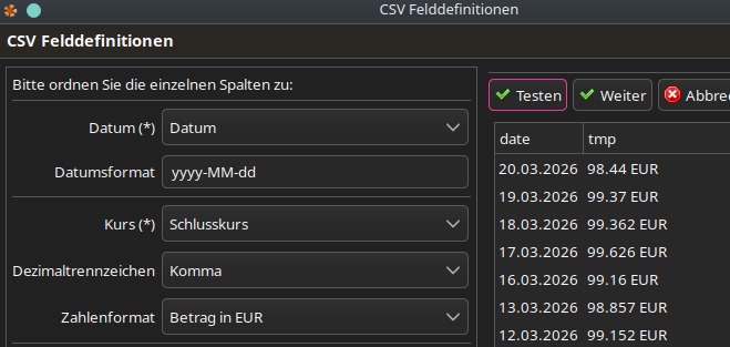

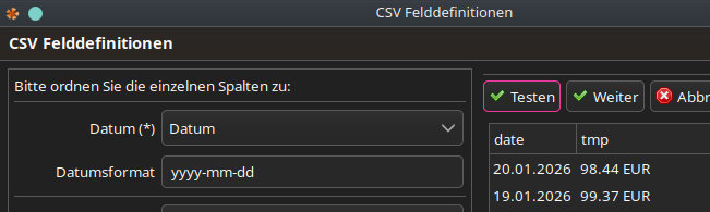

LinuxBanker
Dabei seit: 03 / 2026
Re: Depotviewer Kurse importieren Problem
Gepostet: Gestern um 21:43 Uhr  ·  #6
Hallo und guten Abend,
wenn ich die CSV-Datei nehme, muß man bei der Datumsformatierung aufpassen, sonst passiert Mist. Ich habe paar Screenshots.
Es macht einen Unterschied ob man yyyy-mm-dd oder yyyy-MM-dd verwendet. Die Monatsangabe muß "MM" enthalten, sonst kommt Mist raus.
Wenn man über die CSV-Datei importiert und das richtige Datumsformat verwendet, dann werden auch die ganzen Performance-Zahlen angezeigt.
Leider passt es beim Kursabruf über Ariva.js nicht.
Noch einen schönen Abend!
LinuxBanker
