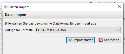

...ok, ich habe Hibiscus kompiliert und noch ein paar Änderungen vorgenommen, jetzt erscheint im Import-Dialog mein Plugin:
Muss jetzt noch einige Änderungen vornehmen, da dies ein etwas anderes Vorgehen ist und nicht so ganz zum Menue-Ansatz passt.
Vielen Dank schonmal für deine Hilfe, die Tipps habe geholfen....

Ja, das werde ich auch beibehalten müssen. Ich hatte gehofft, dass ich alles über den Importer machen kann, aber der will immer erst eine Datei öffnen, was bei Zwischenablage und OCR keinen Sinn macht. Somit funktionieren im Importer nur die Datei-abhängigen Funktionen meines Plugin und der Rest muss über das Navigations-Menue gemacht werden. Ist ein bisschen "doppelt gemoppelt" vom Ansatz her aber das ist Geschmackssache.
Ich benutze Hibiscus jetzt schon fast 20Jahre und ich muss zu meiner Schande gestehen, dass ich diesen Importer und dessen Zweck überhaupt nicht kannte.

Bei mir klappt es auch ohne Änderungen an Hibiscus, im Importdialog wird das neue Format angeboten.
An einigen Stellen wird der Text nicht richtig angezeigt, so steht zB. settings.help da statt dem richtigen Text.
