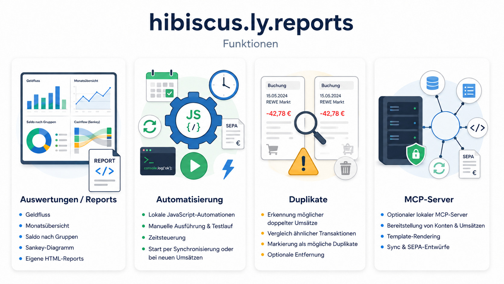

Hier noch die aktuelle Feature-Übersicht, als Grafik:

@little.yoda In die erste Grafik (Reports) gehört unbedingt ein Sankey-Diagramm rein ;-)
Ist angepasst :-)
