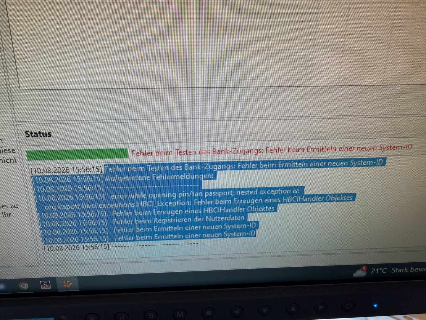

Moin zusammen,
ich habe erst jetzt Hibiscus auf das neue Verfahren umgestellt und erhalte folgende Fehlermeldung bei Synchronisieren.
Was kann ich tun?

Basis-Infos wäre nicht schlecht:
welche jameica und hibiscus-Version ist installiert? (wurden jeweils ein Update auf die aktuelle Versionen durchgeführt - oder ist eine nightly im Einsatz)
wurde die Software direkt von der Entwickler-Page geladen/installiert?
um welche Bank handelt es sich
Betriebssystem
was ist damit gemeint?
hat es vorher funktioniert?
https://www.willuhn.de/wiki/doku.php?id=support:fehlermelden

Moin,
seit der Überprüfung der Empfängerbank habe ich Hibiscus nur zum Abrufen der Kontoumsätze genutzt und das hat funktioniert.
Jetzt habe ich ein Update von Jamaica auf die Version 2.12.0 und Hibiscus auf 2.12.4 gemacht. Nightly ist jetzt 2.11.0
Bei dem Bankserver handelt es sich um die Sparkasse Bremen.
Ich den Logfile angehängt.
Vielen Dank
Frank

bzgl. den Versionen:
aktuell wäre ja Jameica 2.12.0 + Hibiscus 2.12.4 Kompatibilitätsmatrix
oder die nightly (Jameica 2.13 - Hibiscus 2.13)
siehe ua. https://www.willuhn.de/wiki/doku.php?id=start
Update siehe: https://www.willuhn.de/wiki/doku.php?id=support:update insbesondere die "Achtung-Box"
(evtl. nochmals jameica sauber installieren und Hibiscus über Plug-in)
Problem gibt es lt. Log ja in jedem Fall mal mit den Updates siehe ua. jameica-backup-20201020__15_32_05.zip: Backup nicht lesbar
BPD/UPD aktualisiert? https://www.willuhn.de/wiki/do…es:bpd-upd
Plugins aktualisiert?
VPN/Proxy? (Fritz!Box hatte vor kurzem ein User eine besondere/individuelle Einstellung)

Ski-Extra, hast du den Bankzugang nur getestet oder auch mal neu synchronisiert?
