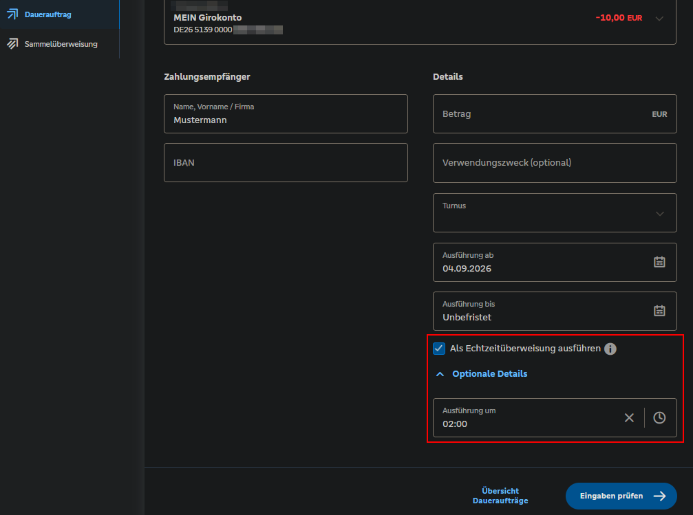

Gepostet: 03.09.2026 - 14:22 Uhr  ·  #1
Hallo! Die Echtzeit-Daueraufträge, die in der Banking-App eingerichtet wurden, werden im Gegensatz zu "normalen" aktuell noch nicht in Hibiscus angezeigt (z.B. Hypovereinsbank). Das liegt wahrscheinlich daran, dass im System ein anderer Auftragstyp hinterlegt ist?

Gepostet: 03.09.2026 - 14:26 Uhr  ·  #2
Ich bin mir nicht sicher, ob ich hier nicht auf dem aktuellen Stand bin. Aber "Echtzeit-Daueraufträge" sind mir nicht bekannt. Ein Dauerauftrag ist doch bereits fest terminiert (z.B. Ausführung an jedem 3. des Monats). Was würde sich denn ändern, wenn der als "Echtzeit" ausgeführt wird? Der würde doch dann trotzdem am 3. jeden Monats ausgeführt werden. Kannst du mal einen Screenshot der Banking-App (gern anonymisiert) posten? Mir sagt das gerade nichts.

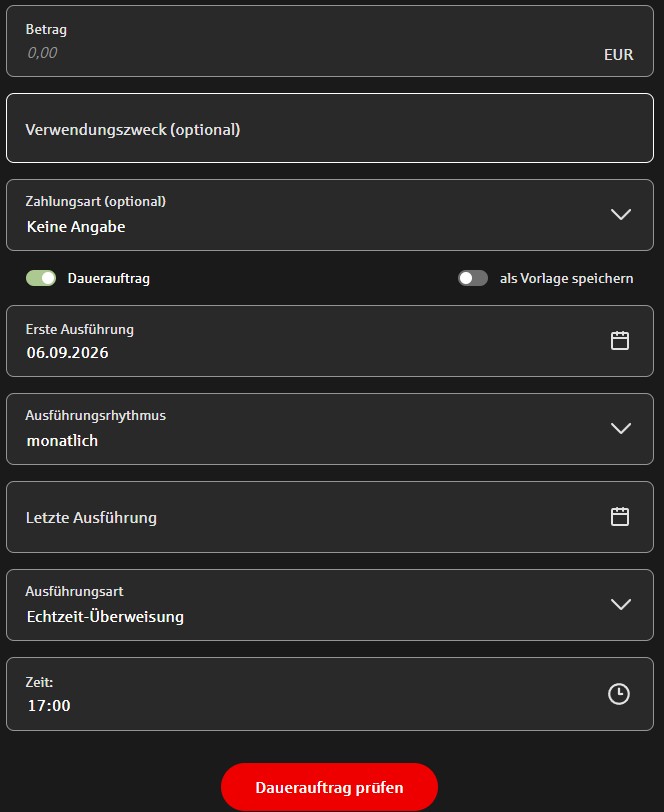

Gepostet: 03.09.2026 - 15:10 Uhr  ·  #5
Ah! Für die Uhrzeit. Danke für den Hinweis.
