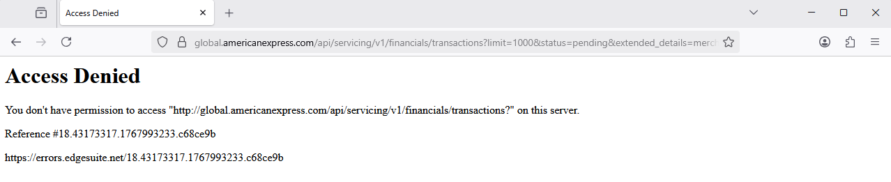

Hier übrigens die Anzeige im Browser nach dem Login:
Ich musste das abfilmen, da mir ein Screenshot aufgrund des nur Sekundenbruchteile dauernden Aufpoppens nicht gelungen ist. :D
Der Fehler tritt weiterhin auf, die Abrufe scheitern.
Ich musste das abfilmen, da mir ein Screenshot aufgrund des nur Sekundenbruchteile dauernden Aufpoppens nicht gelungen ist. [..]

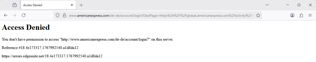

Mit einer zweiten Jameica-Installation kriege ich folgenden Fehler:
[09.01.2026 22:01:51] Synchronisierung via AMEX läuft
[09.01.2026 22:01:51] SyncusGnampfus/AMEX: Version 0.12.95f3c74 wurde gestartet für AMEX Green, IBAN DE0550..599700 [Deutsche Bank]...
[09.01.2026 22:01:51] SyncusGnampfus/AMEX: Umsätze von Hibiscus für Doppelbuchung-Checks holen ...
[09.01.2026 22:01:51] SyncusGnampfus/AMEX: Proxy Einstellungen setzen ...
[09.01.2026 22:01:51] SyncusGnampfus/AMEX: Login für * ...
[09.01.2026 22:01:51] SyncusGnampfus/AMEX: WebClient erstellt
[09.01.2026 22:01:54] SyncusGnampfus/AMEX: Verwende Firefox von Playwright
[09.01.2026 22:02:11] SyncusGnampfus/AMEX: Ermittlung CorrelationId gestartet
[09.01.2026 22:03:01] ******************************************************************************************************************
[09.01.2026 22:03:01] Fehler: Error {
  message='Timeout 30000ms exceeded.
  name='TimeoutError
  stack='TimeoutError: Timeout 30000ms exceeded.
    at ProgressController.run (C:\Users\*\AppData\Local\Temp\playwright-java-16289212525432674788\package\lib\server\progress.js:68:28)
    at FrameDispatcher._runCommand (C:\Users\*\AppData\Local\Temp\playwright-java-16289212525432674788\package\lib\server\dispatchers\dispatcher.js:95:31)
    at DispatcherConnection.dispatch (C:\Users\*\AppData\Local\Temp\playwright-java-16289212525432674788\package\lib\server\dispatchers\dispatcher.js:329:39)
Call log:
-   - waiting for locator("internal:attr=[data-testid=\"userid-input\"]")
Anzeige im Browser vor dem Schließen:
und
Außerdem ist bei erneutem Abruf hier keine erneute Passwort-Eingabe erforderlich, vergleiche Logs.

den "Access Denied" aus deiner Zweitinstallation kenne ich grundsätzlich, und das Plugin auch. Passiert normal wenn er die Login-Seite rufen will (also noch ohne Credentials etc), und ein einfacher Reload (der er automatisch macht) hat bei mir dabei immer gereicht. Hier kannst du dann ggf. wirklich mal F5 / Reload drücken und schauen was passiert.
Zum Richter: ob er da einen Automatismus hat um den Chromedriver zu aktualisieren kann ich nicht sagen. Denkbar wäre es aber wohl, genauso wie es sein kann das er das manuell macht, aber sich eben nur noch um den Kram kümmert den er selbst braucht. Irgendeiner scheint ja auch zumindest die Kohle für den Server weiterhin zu zahlen.

Ich hab die Vertrauenswürdigkeit in der Zweitinstallation aufgehoben. Access denied ist weg, aber:

[11.01.2026 16:59:14] Fehler: Error {
  name='TimeoutError
    at ProgressController.run (C:\Users\*\AppData\Local\Temp\playwright-java-9615851705844573634\package\lib\server\progress.js:68:28)
    at FrameDispatcher._runCommand (C:\Users\*\AppData\Local\Temp\playwright-java-9615851705844573634\package\lib\server\dispatchers\dispatcher.js:95:31)
    at DispatcherConnection.dispatch (C:\Users\*\AppData\Local\Temp\playwright-java-9615851705844573634\package\lib\server\dispatchers\dispatcher.js:329:39)
Call log:
-   - waiting for locator("internal:attr=[data-testid=\"submit-button\"]")
-     - locator resolved to <button type="submit" id="loginSubmit" data-testid="submit-button" class="fluid margin-0-b css-19hct2l">Anmelden</button>
-   - attempting click action
-     - waiting for element to be visible, enabled and stable
Irgendwie ist der Wurm drin, seit dem letzten erfolgreichen Abruf am Donnerstag Morgen gehts nicht mehr. Brauchst du weitere Logs oder so?

Gepostet: 13.01.2026 - 12:28 Uhr  ·  #216
@Frank/Kalinrow:
prinzipiell bin ich bei dir, denn wenn jedes Plugin seine eigene Version mitbringt ist komplett offen welche wirklich zum EInsatz kommt. Da musste ich bei der json-Lib glaube schon auf eine ältere Version zurück gehen, weil es sich sonst mit anderen Plugins gebissen hat.
Mein Problem an der Stelle: gerade bei problematischen Banken wie AMEX sind im Zweifelsfall ggf. auch Anpassungen an Playwright nötig, um die Bot-Erkennung auszutricksen. Denn nicht an alle kritischen Stellen kommst du hier von außen ran Stand jetzt. Das könnte aber zum einen bei anderen Banken wieder negative Effekte haben, zum anderen ist dann die Frage wer das jeweils in der Hand hat, also bei wem liegt das Plugin am Ende.
@icbh/Thomas M.:
ich hab leider absolut keine Ahnung, warum bei euch dann die 403-Problematik auftritt. Da es da wie gesagt auch logischerweise nichts sinnvolles aus RIchtung der Website gibt läßt sich das, wenn überhaupt, mit sehr viel Gebastel lösen. Aber dafür müsste ich das Problem halt erstmal selbst haben, nur bei mir läufts wie am Schnürchen. Solange ihr über die Website normal rein kommt sollte es zumindest schonmal nichts mit dem konkreten Account zu tun haben. Aber das ist halt alles wildes Gerate und Gemutmaße, ohne Infos von Amex.
@Thomas M.:
Smartmoney kann Amex abrufen? Hast du da irgendwelche näheren Infos wie? Im Netz liest es sich bisher so, als könnte StarMoney nichts mit Amex anfangen...
Am sinnigsten wäre halt eine ordentliche API, aber dazu hab ich bei Amex nichts gefunden was uns helfen würde.
Beiträge: 881
Re: neues Hibiscus-Plugin für Amex, BBVA & HanseaticBank
Gepostet: 13.01.2026 - 18:22 Uhr  ·  #217
Ich hab das Gefühl, dass die aktuell von Playwright runtergeladene Firefox-Version nen Schuss hat. Wenn ich die händisch starte und versuche, mich bei AMEX einzuloggen, rödelt er nach Eingabe der Login-Daten und Betätigen des Anmeldebuttons ein paar Sekunden und dann wars das. Der Rödelkreis verschwindet und der Anmeldebutton steht wieder da wie zuvor. Wenn ich den Chrome aus dem Paket nehme, funktioniert der Login. :-/
