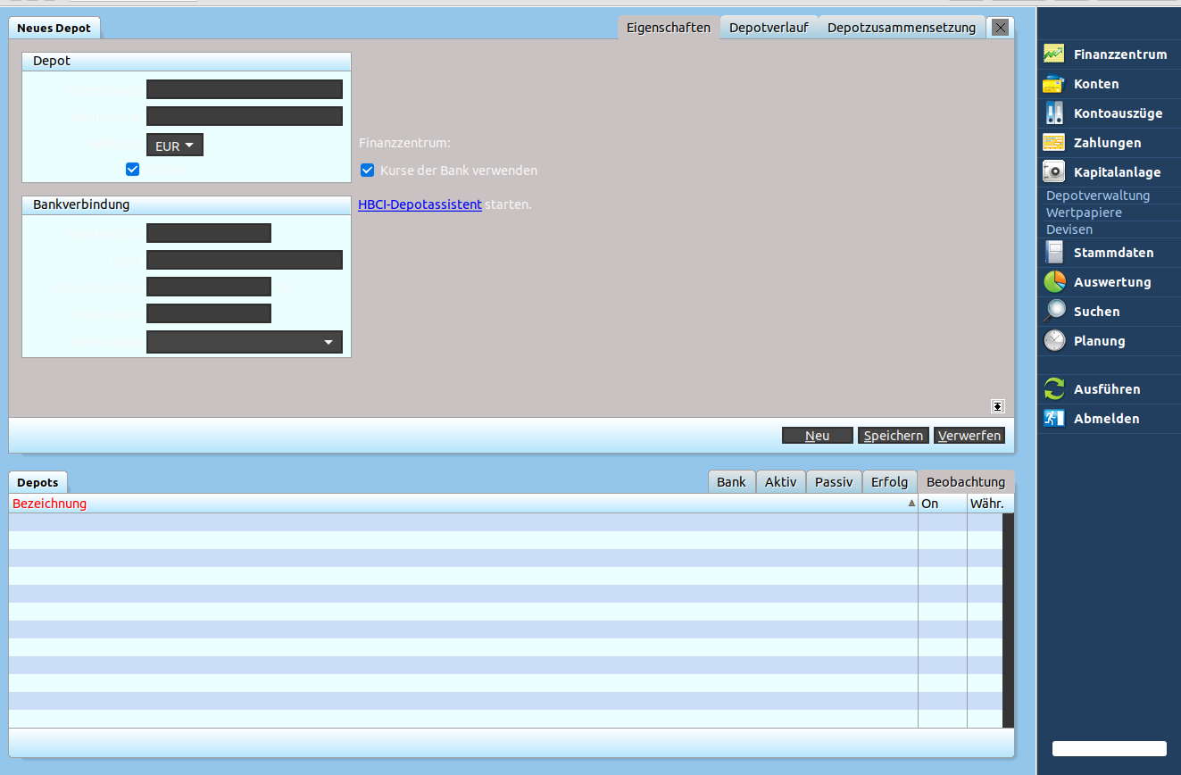

In dem rechten Menü unter Korten erscheint das "falsche" Depot nicht.
und wenn ich über Finanzzentrum auf das "falsche" Depot gehe, kann ich nur neue Aktien anlegen.
Denke, ich hab keine weitere Kontenübersicht.....
Dazu kommt, dass die Bezeichnung der Datenfelder in den oberen Fenstern nicht lesbar ist bei mir.
Gleiche Schriftfarbe wie der Hintergrund - vermute ich. Hab noch nicht herausgefunden, wo ich das ändern kann....
Will jetzt nichts experimentell verstellen, wo alles andere läuft :happy:

Dann lösche das Konto in der Depotverwaltung und füge es über den Assistenten wieder korrekt hinzu.

In der Depotverwaltung ist kein Konto ersichtlich.
Bin jetzt über den HBCI-Assistenten gegangen und habe das Konto normal einrichten lassen - jetzt als Girokonto.
aktueller Bestand wird auch abgerufen - Alles ok.

such mal in der Registerkarte „Bank“ oder „Aktiv“ statt in „Beobachtung“.

Gepostet: 05.07.2024 - 22:40 Uhr  ·  #38
Da ist auch nichts drin.
Wie geschrieben, hab es neu über den Assistenten eingerichtet.
