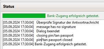

Gepostet: 05.09.2024 - 17:43 Uhr  ·  #26
Danke. Es hat jetzt geklappt.
So ging's zu:
Ich hatte mir schon eine neue Konfiguration - mit den gleichen Daten - angelegt. Das war, glaubte ich, auch die Lösung zu dem früher aufgetretenen Problem. Beim Testen passierte aber wieder das Gleiche, der Flicker-Code mit dem Start-Code und dem seltsamen Betrag wurde mir angezeigt und wenn ich dann den Kartenleser darüber hielt, bekam ich zwar eine TAN aber der Fehler "Fehler beim Generieren einer System-ID" trat auf.
Jetzt habe ich die ganzen Einstellungen für den Zugang (Flicker-Code und USB-CardReader) nochmals gelöscht und die (bisherige) Konfig gespeichert. Es passierte wieder dasselbe aber die Geschichte mit dem Setzen des USB-CardReader trat nicht wieder auf.
In einem scheinbar hilflosen Versuch, habe ich die neue Konfiguration aufgerufen und auf "Testen" geklickt. O Wunder, diesmal musste ich nur die PIN eingeben. Es wurde kein Popup-Fenster mit dem Flicker-Code und dem seltsamen Start-Code/Betrag angezeigt.
