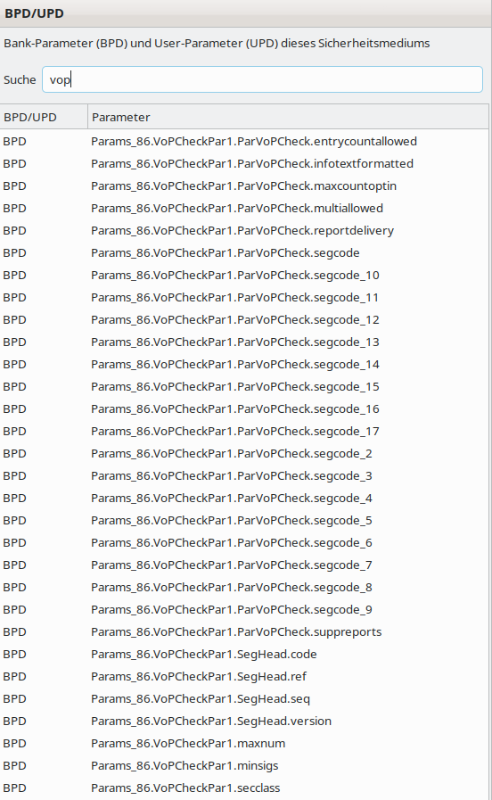

Ich habe es ausprobiert, geht leider nicht, Sparkasse Business Zugang.
evtl. habe ich aber auch "Anschließend muss der Bankzugang synchronisiert werden" falsch verstanden.
Meinst du hier einfach einmal die Transaktionen abrufen?
Julian9_8_7
Beiträge: 10
Re: Verification of Payee Einbindung wird nicht rechtzeitig fertig
Gepostet: 09.10.2025 - 10:34 Uhr  ·  #31
Zitat geschrieben von Julian9_8_7
Das ändert wie gesagt nichts am Implementierungsaufwand.
PS: Hat denn mal jemand im Nightly-Build wie oben beschrieben das VoP-Featue aktiviert und getestet?
Ahh es gibt auch eine Bankzugangssynchronisierung, okay!
dann kommt folgender Fehler:
[09.10.2025 10:32:35]     patch VoP request into message for: HKCCS (enabled in BPD: true, forced: false)
[09.10.2025 10:32:35]     [Fehler] org.kapott.hbci.exceptions.HBCI_Exception: Fehler beim Erzeugen des Jobs VoPAuth
  at org.kapott.hbci.manager.HBCIHandler.newJob(HBCIHandler.java:417)
  at org.kapott.hbci.passport.AbstractHBCIPassport.patchMessagesForVoP(AbstractHBCIPassport.java:1074)
  at org.kapott.hbci.passport.AbstractHBCIPassport.onDialogEvent(AbstractHBCIPassport.java:1026)
  at org.kapott.hbci.passport.AbstractPinTanPassport.onDialogEvent(AbstractPinTanPassport.java:255)
  at org.kapott.hbci.manager.HBCIDialog.doJobs(HBCIDialog.java:205)
  at org.kapott.hbci.manager.HBCIDialog.doIt(HBCIDialog.java:469)
  at org.kapott.hbci.manager.HBCIHandler.execute(HBCIHandler.java:547)
  at de.willuhn.jameica.hbci.synchronize.hbci.HBCISynchronizeBackend$HBCIJobGroup.executeJobs(HBCISynchronizeBackend.java:352)
  at de.willuhn.jameica.hbci.synchronize.hbci.HBCISynchronizeBackend$HBCIJobGroup.sync(HBCISynchronizeBackend.java:273)
  at de.willuhn.jameica.hbci.synchronize.AbstractSynchronizeBackend$Worker.run(AbstractSynchronizeBackend.java:401)
  at de.willuhn.jameica.gui.GUI$7.run(GUI.java:1113)
Caused by: java.lang.reflect.InvocationTargetException
  at java.base/jdk.internal.reflect.DirectConstructorHandleAccessor.newInstance(Unknown Source)
  at java.base/java.lang.reflect.Constructor.newInstanceWithCaller(Unknown Source)
  at java.base/java.lang.reflect.Constructor.newInstance(Unknown Source)
  at org.kapott.hbci.manager.HBCIHandler.newJob(HBCIHandler.java:411)
  ... 10 more
Caused by: org.kapott.hbci.exceptions.JobNotSupportedException: Geschäftsvorfall VoPAuth wird nicht unterstützt, evtl. andere HBCI-Version benutzen
  at org.kapott.hbci.GV.HBCIJobImpl.findSpecNameForGV(HBCIJobImpl.java:232)
  at org.kapott.hbci.GV.HBCIJobImpl.<init>(HBCIJobImpl.java:99)
  at org.kapott.hbci.GV.GVVoPAuth.<init>(GVVoPAuth.java:41)
  ... 14 more
Gepostet: 09.10.2025 - 19:29 Uhr  ·  #39
bei mir (Sparkasse) kommt der gleiche Fehler wie bei @julian_9_8_7
[Thu Oct 09 19:21:51 CEST 2025][ERROR][bg-task:Worker [de.willuhn.jameica.hbci.HBCICallbackSWT.log] org.kapott.hbci.exceptions.HBCI_Exception: Fehler beim Erzeugen des Jobs VoPAuth
        at java.base/jdk.internal.reflect.DirectConstructorHandleAccessor.newInstance(DirectConstructorHandleAccessor.java:74)
        at java.base/java.lang.reflect.Constructor.newInstanceWithCaller(Constructor.java:502)
        at java.base/java.lang.reflect.Constructor.newInstance(Constructor.java:486)
        ... 10 more
        at java.base/jdk.internal.reflect.DirectConstructorHandleAccessor.newInstance(DirectConstructorHandleAccessor.java:62)
        ... 13 more org.kapott.hbci.manager.HBCIUtils.log(HBCIUtils.java:1637)
Ergänzung:
ich habe mal in den Source und dann in die BPD/UPD geschaut. Wenn ich es richtig sehe, wird angenommen, dass in der BPD ein Eintrag mit "VoPAuth" vorhanden ist. Wenn ich in aber nachschlage, gibt es dort nur Einträge mit VoPCheck:
kann ich mit weiteren Informationen helfen?
