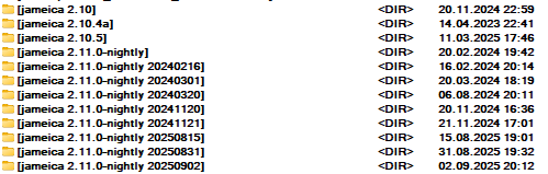

Re: neues Hibiscus-Plugin für Amex, BBVA & HanseaticBank
Gepostet: 03.09.2025 - 18:41 Uhr  ·  #103
Es funktioniert, der Verwendungszweck wird allerdings von 140 auf ca. 60 Zeichen gekürzt. In der App ist das auch der Fall, im Webbanking allerdings nicht. Wenn die Daten von dort stammen, müsste der VZ in Hibiscus doch eigentlich vollständig sein, oder? Beim Empfängerkonto ist er's im Übrigen.
jaaa jaa... Monsterverwendungszwecker ;-) Mit dem aktualisierten Zip sollte er auch 140 Zeichen verarbeiten. Den vollen Verwendungszweck haben sie halt erst in den Details versteckt.
Wenn du jetzt aber noch Umlaute haben willst... dann wende dich an die Spanier, die die bisher auffressen ;-)

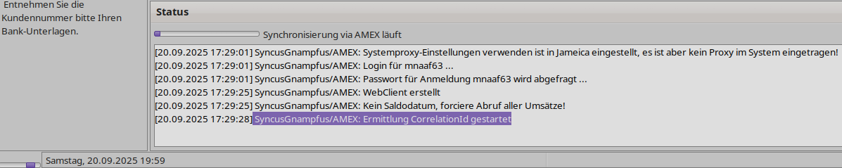

AMEX-Erstaufruf bleibt hängen bei "Ermittlung CorrelationId"
Gepostet: 20.09.2025 - 20:04 Uhr  ·  #119
Hallo gnampf,
zunächst erst einmal einen Riesen-Dank für dein Engagement hier!
Ich freue mich, bald (wieder) mit Amex, Paypal und vor allem meiner Hanseatic-Kreditkarte vernünftig in Hibiscus arbeiten zu können.
Allerdings gibt es bei Amex ein Problem:
Nach "SyncusGnampfus/AMEX: Ermittlung CorrelationId gestartet" arbeitet das System "ewig" und wird nie fertig ...
Wie der Screenshot zeigt, läuft das hier schon seit über 2,5 Stunden :-)
Auch ein Neustart von Jameica hatte nicht geholfen. Es handelt sich um den initialen Aufruf, Bisher wurden noch keine AMEX-Umsätze eingelesen.
Was kann ich machen?
Danke & beste Grüße, Markus
P.S.: Hanseatic und paypal laufen super!

@mnaaf:
das klingt so, als ob er sich nicht den nötigen Browser ziehen oder starten kann. Im Gegensatz zur Hanseatic-Bank benötigt AMEX im Hintergrund einen Chrome. Du kannst mal schauen ob im jameica.log mehr steht, am besten vorher in den Einstellungen auf Debug stellen und dann nochmal probieren. Ansonsten kannst du versuchen Chrome zu installieren, falls du den noch nicht drauf hast.
