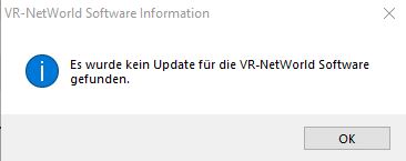

Re: Sparda SW zur Fiduzia gewechselt
Gepostet: 13.01.2020 - 12:10 Uhr  ·  #41
Nein...
Wo/Wie kommt man da ran?
