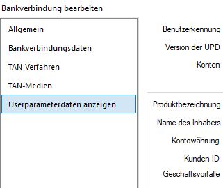

Bei den Bankverbindungsdaten ist vom VR-NetKey keine Rede:
Da gibt es nur die Kundennummer, und da habe ich meinen VR-NetKey eingetragen.
Bei "Userparameterdaten anzeigen"
gibt es dann eine Benutzerkennung, auch da steht der VR-NetKey drin.
Und unten bei Kunden-ID meine Konto-Nr. , die sich wie erwähnt nicht ändern lässt.
Alles per oben erwähnten Assi geändert, wobei die Kontonummer vermutlich noch aus dem Altdatenbestand resultiert.

Okay! Danke für die Screenshots! Ich arbeite bei einer Volksbank, deswegen sind da wohl andere Begrifflichkeiten!
Aber ich habe das gerade mal bei mir ein bisschen getestet:
Kundennummer = VR-NetKey oder Alias (bei uns) = Eingabe VR-NetKey
Kundennummer Wdh. = Kunden-ID (bei uns) = Eingabe VR-NetKey
Wenn ich das umändere und dann den Zugang synchronisiere, ändert sich unter Userparameterdaten anzeigen das Feld "Kunden-ID"
Vielleicht hilft das!
