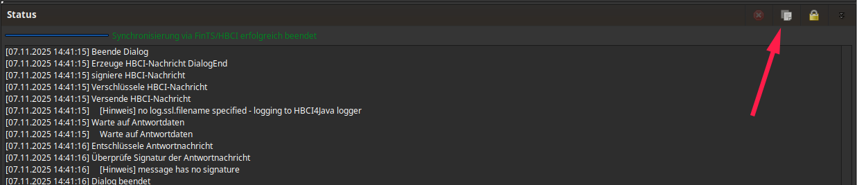

Zitat geschrieben von magic
Bitte statt Screenshots von der Ausgabe den, Text hier im Forum posten. Den sind die Ausgaben besser zu lesen.
Dazu kann man einfach, den "Text kopieren" Button verwenden:
Wenn man auf das Schloss rechts klickt, dann schließt sich das Fenster auch nicht von alleine.
Keine Ahnung ich hab obendrüber keinen Reiter mit Schloßsymbol.Keine Ahnung wie ich das erscheinen lassen soll.Wie hast du das Schwarz bekommen?
Zumindest hab ich im Forum den Zitierbottom gefunden.
Beiträge: 902
Re: VoP-taugliche Version 2.12.0 verfügbar
Gepostet: 07.11.2025 - 15:54 Uhr  ·  #104
Das Schlosssymbol erscheint nur, wenn das Status-Log-Fenster aufgeht, und das tut es nur bei einem Umsatzabruf oder dergleichen. Auf deinen Bildschirmfotos ist doch das Wörtchen "Status" sichtbar und ganz rechts erkennt man zumindest den Abbruch-Button. Rechts daneben sind dann Kopier- und Schloss-Button.

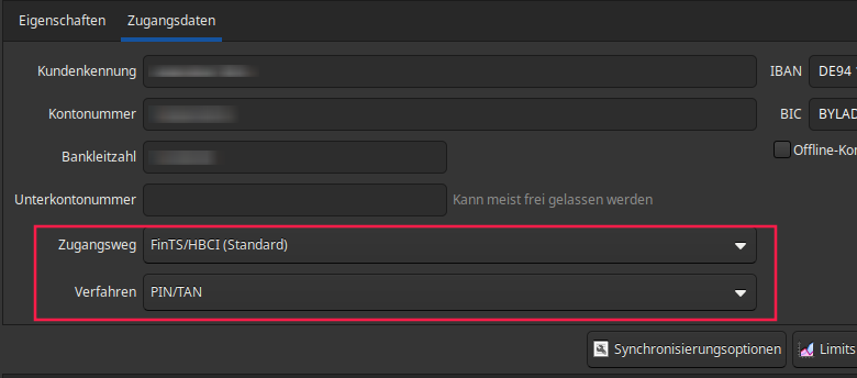

Kannst du mal bitte das vollständige Status-Log kopieren und posten, anstatt den Bildschirm abzufotografieren? Klicke dazu auf das Schlosssymbol, dann bleibt das Status-Fenster offen. In deinem Log kann man schemenhaft erkennen, dass du ein non-HBCI-Konto über Mashup abrufen möchtest. Damit bist du in diesem Forum falsch, und wärst in diesem richtig.
Ehrlich gesagt bin ich mir gar nicht sicher welches Verfahren.Nachdem es jahre Funktionert hat und
es seit 2.12.0 nicht mehr habe ich alle Möglichkeiten durchgespielt.das war Dumm gerade das zu posten.Ich Habe nachdem mir von der Sparkassentante eröffnet wurde das Angeblich Hbci nicht mehr unterstützt werden würde Den ReinerSCT gegen Geld geupdatet den Tangenerator im Gerät
und muß Betrag und Tan mit OK Taste bestätigen.

magic
Beiträge: 244
Gepostet: 07.11.2025 - 21:12 Uhr  ·  #116
Zitat geschrieben von relativeinstein
Folgende Meldung beim Umsatzabruf (übrigens hab ich Intel64 kein AMD64)Die genannten Schritte wurden durchgeführt
[07.11.2025 18:54:37] Synchronisierung via non-HBCI (Hibiscus Mashup) läuft
Das Konto ist falsch Konfiguriert. Da sollte dieser Eintrag als erstes kommen:
[07.11.2025 21:05:07] Synchronisierung via FinTS/HBCI läuft
Wenn du die Zugangsdaten für das Konto ("Konto" -> Konto "öffnen" -> "Zugangsdaten") anschaust, dann sollte das so konfiguriert sein:
Bei dir müsste laut deinem Log "non-HBCI Hibiscus Mashup" stehen, und das ist wohl falsch.
relativeinstein
Beiträge: 33
Dabei seit: 11 / 2025
Gepostet: 07.11.2025 - 21:28 Uhr  ·  #117
Hab 3 Konteneinträge 3xGleiches Konto .2 alte HBCI hinter dem neuen seit der Umstellung der Sparkasse S-Giro light (Pin/Tan Web non HBCI)
Grundsetzlich ließ sich der Umsatz immer ohne Kartenleser nur mit Pin durchführen.Ich nutze schon immer den selben Kartenleser hat nur für das neue Konto ein update bekommen und hat dann jahrelang gefunzt. Das Update auf 2.10.2 nur wegen VoP umstellug der Bank nötig.
Bei der Syncronisierung Habe ich nur die Auswahl FinTS oder aus Karte auslesen.In Beiden bekomme ich eine Fehlermeldung.
relativeinstein
Beiträge: 33
Gepostet: 07.11.2025 - 21:47 Uhr  ·  #118
Ok, an dem Eintrag war ich nicht dran. Da steht HibiskusMashup geh also davon aus das das so richtig ist.Aber wenn das Richtig ist wieso kann ich bei der syncronisierung nur FinTS auswählen?Wurde vlt. beim Update eines der alten Konten vertauscht oder die Attribute eines der Alten Konto ins neue übernommen.
