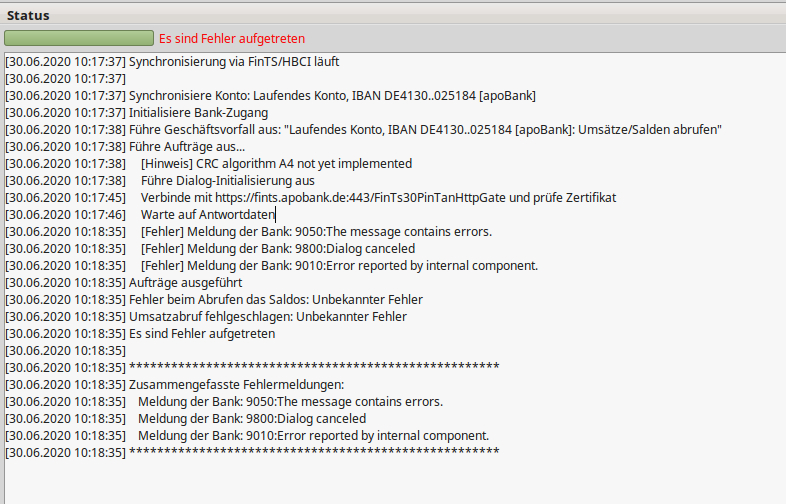

Und zu früh gefreut. Anscheinend gibt es aktuell wieder Probleme, zumindest bekomme ich momentan diese nette Meldung, sowohl mit GUI als auch im Server:
[Tue Jun 30 10:32:40 CEST 2020][ERROR][[Jameica Backgroundtask] de.willuhn.jameica.hbci.synchronize.AbstractSynchronizeBackend$Worker][de.willuhn.jameica.hbci.payment.HBCICallbackServer.log] Meldung der Bank: 9050:The message contains errors. org.kapott.hbci.status.HBCIStatus.addRetVal(HBCIStatus.java:72)
[Tue Jun 30 10:32:40 CEST 2020][ERROR][[Jameica Backgroundtask] de.willuhn.jameica.hbci.synchronize.AbstractSynchronizeBackend$Worker][de.willuhn.jameica.hbci.payment.HBCICallbackServer.log] Meldung der Bank: 9800:Dialog canceled org.kapott.hbci.status.HBCIStatus.addRetVal(HBCIStatus.java:72)
[Tue Jun 30 10:32:40 CEST 2020][ERROR][[Jameica Backgroundtask] de.willuhn.jameica.hbci.synchronize.AbstractSynchronizeBackend$Worker][de.willuhn.jameica.hbci.payment.HBCICallbackServer.log] Meldung der Bank: 9010:Error reported by internal component. org.kapott.hbci.status.HBCIStatus.addRetVal(HBCIStatus.java:72)
Wie sagt man so schön: wie gewonnen, so zerronnen.
