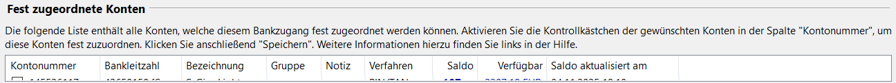

relativeinstein
Beiträge: 33
Dabei seit: 11 / 2025
Re: VoP-taugliche Version 2.12.0 verfügbar
Gepostet: 08.11.2025 - 21:17 Uhr  ·  #131
das häkchen bei 2.12.0 unten links kann ich wegen der Darstellung nicht setzen
