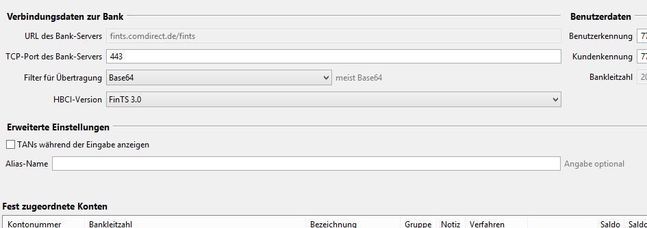

leider habe ich über die Suche nichts gefunden. Seit ca. drei Wochen kann ich meine Konten nicht mehr synchronisieren. Ich habe ein Konto bei der comdirect und eins bei der VR Bank. Beide gehen nicht mehr.
Darauf hin habe ich überprüft ob alles in der aktuellen Version vorhanden ist (Java, Hibiscus und Jameica) und bei Bedarf aktualisiert. Leider brachte das keine Abhilfe. Als letzten Schritt habe ich Hibiscus komplett neu aufgesetzt. Wenn ich jetzt den comdirect Zugang anlege und die Konfiguration teste kommt folgendes Protokoll zustande:

Das habe ich bereits, leider ohne Erfolg versucht. Ich habe auch versucht alles neu anzulegen. Sprich alles was mit Jameica oder Hibiscus zu tun hat gelöscht, inkl. den .jameica Ordner.
Wenn ich nun die Daten eingebe und auf "Konfiguration testen" klicke kommt das oben gepostete Protokoll.
Wie gesagt, mit den Benutzerdaten hat es bisher immer ohne Probleme funktioniert.

Leider habe ich auch das bereits mehrfach ohne Erfolg versucht. Ich nutze die acht-stellige Zugangsnummer, die ja auch die selbe für das Onlinebankig über den Browser ist. Zur Sicherheit habe ich es auch mit der Kontonummer (wie auf der verlinken Seite angegeben) versucht.
Half leider alles nichts.
Zugangsdaten:
Der PIN wird ja eh von comdirect vorgegeben.

LÖSUNG:
Ok, folgendes: Bisher ging der Zugriff immer mit der BLZ die auch z.B. bei Wikipedia steht (200 411 11). Nun scheint es aber eine neue oder Änderung zu geben, mit der das nicht mehr geht sondern nur noch mit der BLZ auf der Karte bzw. Konto. Bei mir ist es die 200 411 33. Die steht auch in der IBAN auf meiner Karte.
Ich habe keine Ahnung warum das plötzlich anders ist. Ich habe auf jeden Fall die BLZ geändert und siehe da es funktioniert.
Vielen Dank an alle. Manchmal ist die Lösung so nah und doch so fern. :happy:
