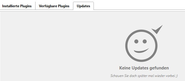

Scheint aktuell zu sein.

nein ist doch nicht aktuell siehe
Jameica Application Platform
Lizenz: GPL [www.gnu.org/copyleft/gpl.html]
Copyright by Olaf Willuhn [info@jameica.org]
www.jameica.org
>>Version: 2.8.0<<
bekanntlich muss jameica "manuell" aktualisiert werden - siehe wiki usw. - https://www.willuhn.de/wiki/doku.php?id=support:update
lediglich hibiscus kann über das Programm aktualisiert werden
