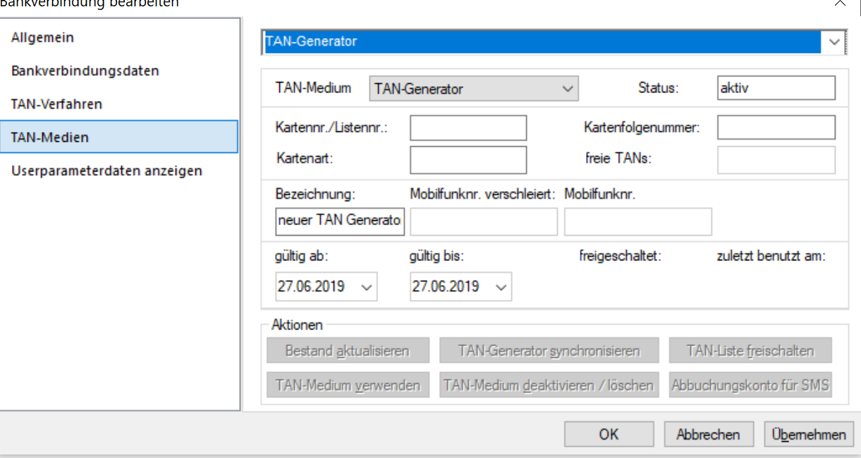

Ich habe im Bankzugang 1822TAN+ ausgewählt. Die Daten sehen aber merkwürdig aus. Ich kann auch nichts ändern

hier handelt es sich doch um die App und somit um pushTAN (VR-SecureGo) ähnliches Verfahren
TAN-Medien wäre doch somit falsch - (auf die schnelle nur alte Version/PDF gefunden) - https://www.volksbank-trier.de…VRNWSW.pdf
gültig ab und bis = gleiches Datum ist auch nicht sinnvoll
Ich finde die Einstellungen auch komisch. Leider kann ich an dieser Stelle nichts einstellen. Alle Buttons sind ausgegraut.

dh. der 2te screenshot von oben beinhaltet nun "das Medium Mobiltelefon" und nicht mehr TAN-Generator?
bzw. stelle diesen mal neu hier ein
