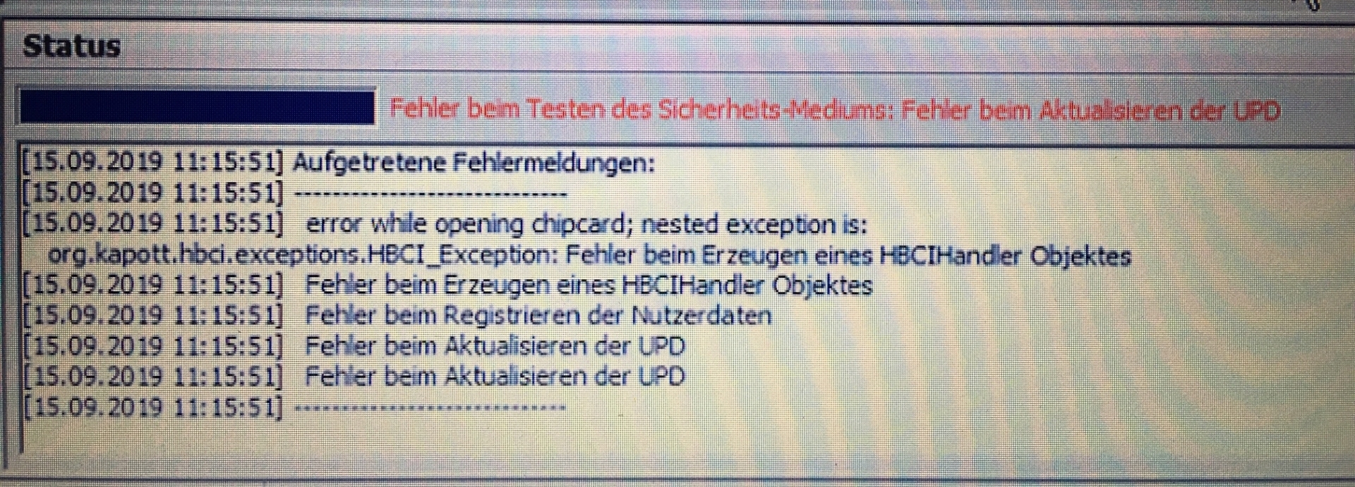

Ich habe Wochenende das Banking Programm Hibiscus eingerichtet.
Bei der HBCI Abfrage mit der Bank (Sparkasse) tritt ein Fehler beim aktualisieren der UPD auf.
Der HBCI Karten Code wird noch erfolgreich abgefragt.
Die Bank URL wird doch vom der HBCI Karte gelesen, oder es liegt am Bank-Server. (Siehe Foto Screen Shot)
Oder hat dies noch eine andere Ursache?

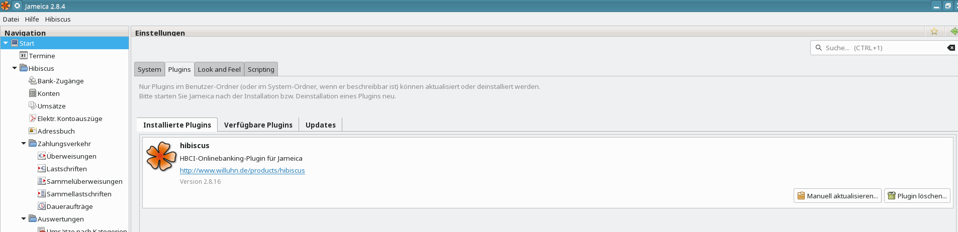

Das Plugin Hibiscus 2.8.16 steht seit dem 12.09.2019 zur Installation bereit und ist zumindest für meine Sparkasse auch erforderlich!
Schau mal: Datei/Plugins online suchen.../Plugins/Updates
Bei mir ist 2.8.16 bereits installiert. Du wirst es bei Updates finden, vermute ich.

Hier unsere Logfile vom Status, vielleicht kann da jemand was genaueres herraus lesen und uns weiter helfen.
[19.09.2019 11:16:47] Synchronisierung via FinTS/HBCI läuft
[19.09.2019 11:16:47] Synchronisiere Konto: xxxxxxxxx - Sichteinlagen - Kreisspa, IBAN DExxxxxxxx [Kreissparkasse ………]
[19.09.2019 11:16:47] Initialisiere Bank-Zugang
[19.09.2019 11:16:47] Bitte legen Sie die Chipkarte in das Lesegerät. XXXXXXX - Sichteinlagen - Kreisspa, IBAN DExxxxxxxxx [Kreissparkasse …….]
[19.09.2019 11:16:47] Starte Smartcard-Service (Typ DDVCardService)
[19.09.2019 11:16:47] Gefundene Kartenlesegeräte:
[19.09.2019 11:16:47] Cherry GmbH SmartTerminal ST-2xxx 0
[19.09.2019 11:16:47] Kartetyp: T=1
[19.09.2019 11:16:47] HBCI-Chipkarte wird ausgelesen.
[19.09.2019 11:16:48] Aktualisiere Bankparameter (BPD)
[19.09.2019 11:17:09] [Fehler] org.kapott.hbci.exceptions.HBCI_Exception: kann keine Kommunikations-Objekt des Typs Standard erzeugen

Da steht "ConnectException: Connection timed out: connect". Die Server-Adresse, die ihr auf der Karte gespeichert hat (änderbar mit dem Button "Bankdaten ändern" in der Kartenleser-Konfiguration) ist entweder falsch oder eine Firewall verhindert den Verbindungsaufbau zum Server.
Ich tippe auf letzteres.
