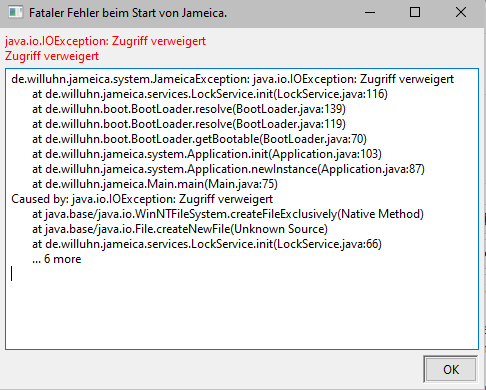

Guten Tag
es gibt ein Problem bei der Installation von jameica auf einen win10 64bit Rechner.
Es hängt wahrscheinlich mit Java zusammen.
Installierte Javaversion ist java 8 update 241 als 64 bit Version.
wenn ich die jameica.exe nach C:\Program Files\jameica instalieren möchte kommt die im Bild angehängte Fehlermeldung.
Leider konnte ich im Netz keine nützlichen Informationen finden.
Deswegen wende ich mich ans Forum.
Es wäre toll wenn mir jemand helfen kann.
Vielen Dank vorab.

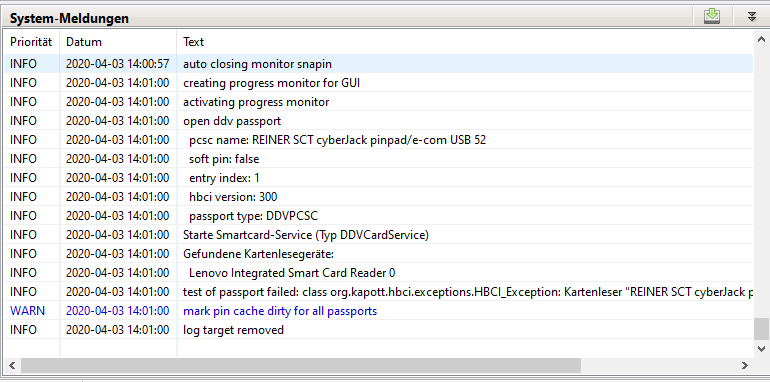

Mir ist noch etwas aufgefallen.
Sobald der Chipkarenleser vom system erkannt wird gehen beide LEDs aus. auch wenn die Karte gesteckt wird sind auch beide LEDs aus (Habe in Erinnerung das eigentlich eine leuchten müsste). Ist dieses Verhalten normal?
Gibt es weitere Tipps?
Beiträge: 8074
Re: jameica Problem mit java win10
Gepostet: 02.04.2020 - 19:04 Uhr  ·  #6

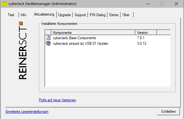

wurde der letzte Treiber "mit rechter Maustaste als Admin" installiert. (siehe auch ReinerSCT Page für die jeweilige Hardware)
ein Firmware Update wurde vorgenommen (über den Treiber)?
Gepostet: 02.04.2020 - 20:29 Uhr  ·  #7
Mir auch...
In Deinem Screenshot ist zu sehen, daß der integrierte Kartenleser Deines Lenovo angesprochen wird und nicht der ReinerSCT.
Das kann ja nicht funktionieren.
holger ulrich
Beiträge: 13
Dabei seit: 04 / 2020
Gepostet: 03.04.2020 - 09:48 Uhr  ·  #8
Ja der Treiber ist korrekt installiert worden und die Firmware ist auch aktuell. Das sagt mir zumindestens der Cyberjack Gerätemanager.
Beiträge: 11385
Gepostet: 03.04.2020 - 10:11 Uhr  ·  #9
Beachte bitte den HInweis von clio.
In deinem Screenshot in Posting #5 steht: "Lenovo Integrated Smart Card Reader 0". Hibiscus greift auf den falschen Kartenleser zu. Öffne die Detailansicht des Kartenlesers in Hibiscus. Dort findest du ein Eingabefeld "Identifier des PC/SC-Kartenlesers", wo du die exakte Bezeichnung des Kartenlesers eingeben musst, falls mehrere angeschlossen sind. Die Bezeichnung muss exakt so eingegeben werden, wie sie in dem Logfenster angezeigt wird. Vermutlich genau in der Log-Zeile über" Lenovo Integrated Smart Card Reader 0".

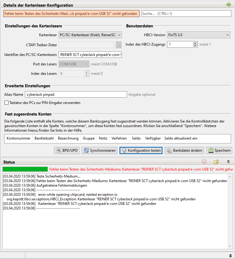

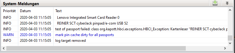

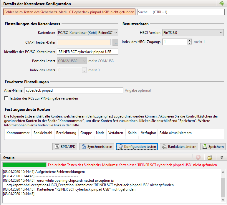

holger ulrich
Beiträge: 13
Gepostet: 03.04.2020 - 11:18 Uhr  ·  #10
Ok habe ich probiert. Leider wird der Kartenleser von Hibiscus nicht gefunden.
Das sind die Fehlermeldung.
und
Irgendwie wird der Smartcardreader immer noch angesteuert.
Beiträge: 11385
Gepostet: 03.04.2020 - 11:24 Uhr  ·  #11
Nein, es wird gar kein Kartenleser angesteuert, weil die Bezeichnung falsch ist. Ich schrieb doch, dass du die exakte Bezeichnung eingeben sollst. Und die lautet laut deinem eigenen Log:
REINER SCT cyberJack pinpad/e-com USB 52
holger ulrich
Beiträge: 13
Gepostet: 03.04.2020 - 14:04 Uhr  ·  #12
Ok ich hab es auch mit dieser Bezeichnung probiert. Leider kein positives Ergebnis.
Beiträge: 11385
Gepostet: 03.04.2020 - 14:25 Uhr  ·  #13
Dem Log zufolge ist der Reiner SCT jetzt auch gar nicht mehr "sichtbar". Ich weiss nicht, ob er vielleicht nicht mehr angeschlossen ist oder der Treiber nicht funktioniert.
Er steht bei "Gefundene kartenlesegeräte" jedenfalls nicht mehr dabei.
