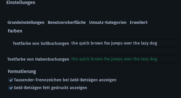

Vor einiger Zeit habe ich überall dunkle Themes eingestellt, so auch bei Hibiscus/Jameica. Konkret verwende ich Breeze-Dark unter KDE/Plasma bzw. die zugehörigen GTK2/3 Themes. Generell sieht damit Hibiscus echt schick aus, nur leider sind die Umsätze und Salden jetzt kaum mehr lesbar, da sich insbesondere dunkelblau auf grau/schwarz nicht gut lesen lässt; das rot geht noch einigermaßen.
Kann ich die Farben irgendwie ändern?

Na klar, ein Blick in die Einstellungen hätte es verraten.... also
Hibiscus - Menü - Einstellungen - Benutzeroberfläche

In den Einstellungen finde ich keinen Menüpunkt "Benutzeroberfläche" aber einen Namens "Look and Feel". Dort kann ich aber leider nur ein paar wenige Farben einstellen und keine davon hört sich so an, als wenn es zu meinem Problem passt:
- Hintergrundfarbe von Pflichtfeldern
- Textfarbe von Fehler- und Warnmeldungen
- Textfarbe von Erfolgsmeldungen
Gibt es bei dir da noch mehr einzutellen?

Du sollst in die Einstellungen des Plugins Hibiscus schauen, nicht in die Einstellungen von Jameica, das ist ein Unterschied.
Trau' Dich ruhig, mal die einzelnen Menüpunkte anzuklicken...;-)
