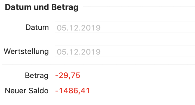

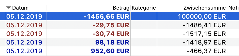

Ich hatte das mit dem Saldo bereits voretzte Woche getestet. Im Anhang ein Bild dazu. Ich habe als erstes ale Buchung zurückgesetzt. Dann habe ich den Saldo bei der ersten Buchung zum Test auf 100.000,00 Euro gesetzt. Dann habe ich erneut abgerufen. Alle Buchungen wurden neu abgerufen. Die Berechnung ist schon bei der ersten Buchung falsch.
Ich vermute, das bei einem Abruf von Buchung, die das Programm noch nie hatte, etwas anderes passiert. Die aktuelle Berechnung der Zwischensumme ab dem 29.05.2020 (alles was nach dem Abruf von vor 10 Tagen passiert ist) stimmt ja nun.

Beim Abruf von Umsaetzen von der Bank ist voellig irrelevant, was du als Saldo in der bis dahin letzten Buchung stehen hast. Hier interessiert nur, was die Bank als Startsaldo bei den abgerufenen Umsaetzen mitgeliefert hast.
