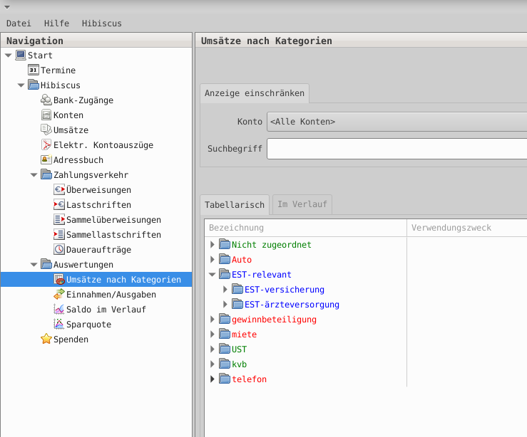

Ich möchte eine Buchung zusätzlich einer Kategorie zuordnen, die auch automatisch befüllt wird.

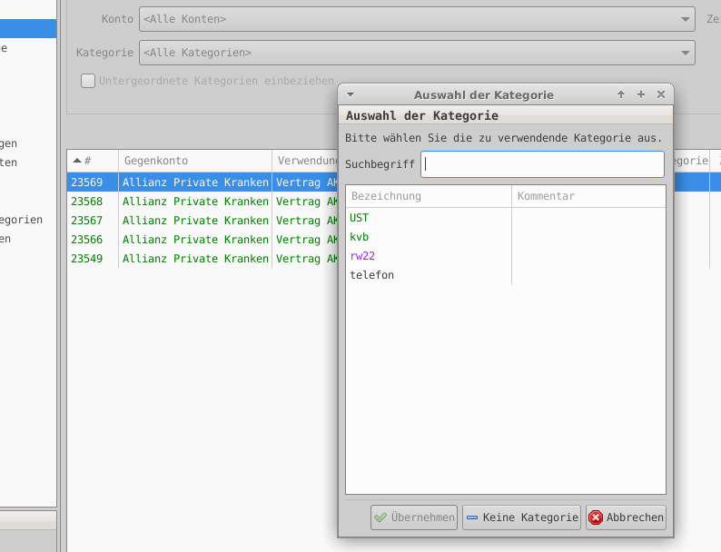

Also rechte Maustaste -> Kategorie zuordnen ... leider werden mir nicht alle Kategorien angezeigt.
In der Anlage die bestehenden Kategorie und das was nach "Kategorie zuordnen" angezeigt wird.
Wie kann ich trotzdem eine Buchung manuell zuordnen?

Es werden nur die Kategorien angezeigt, die passen. In der Kategorie kannst du festlegen, ob es sich um Einnahmen oder Ausgaben handelt oder ob es egal ist. Wenn du eine Soll-Buchung hast, werden dir nur Kategorien angezeigt, die vom Typ Ausgabe oder "egal" sind.
