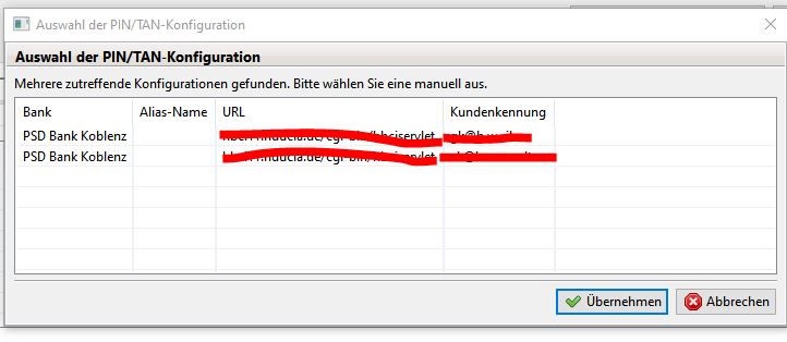

Ich habe ein Girokonto gekündigt und möchte es jetzt nur noch Offline nutzen (ansehen können). Ein zweites Konto (Sparen) habe ich bei der gleichen Bank. Wenn ich nun das Sparkonto Abfrage kommt immer das Fenster "PIN/TAN Konfiguration" zur Auswahl des Kontos das ich abfragen möchte (siehe Bild). Wie kann ich das eine Konto das Offline geführt wird daraus löschen so das das Fenster nicht mehr kommt sondern direkt das Fenster zur PIN Eingabe?

Lösche den nicht mehr benötigten Bankzugang unter "Bankzugänge". Hierbei wird nur der Bankzugang gelöscht - das zugehörige Konto und die Umsätze bleiben erhalten. Öffne ausserdem die Synchronisierungsoptionen des nicht mehr genutzten Kontos (Button in der Detailansicht des Kontos) und deaktiviere dort alle auszuführenden Synchronisierungsaufgaben.

Besten Dank! Hat funktioniert!!
