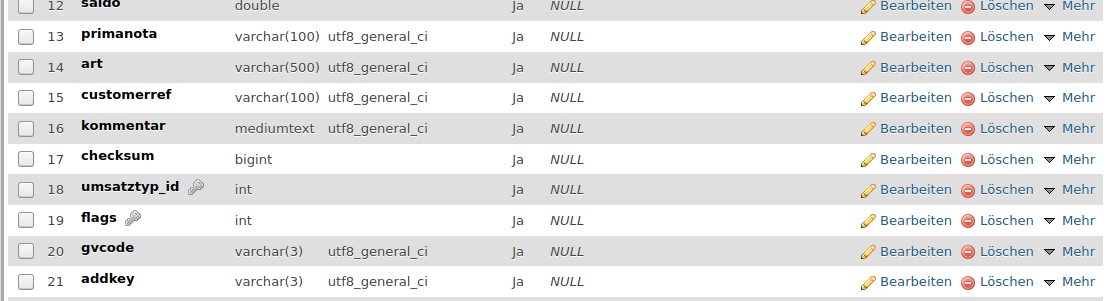

hmm... wenn ich das richtig sehe, dann tritt der Fehler beim Einfügen des Datums in die Tabelle "Umsatz" in der Spalte "Kommentar" auf. Beides ist aber als utf8_general_ci deklariert:

Du könntest mal versuchen, den Spaltentyp auf "utf8mb4_unicode_ci" zu ändern. Vielleicht geht es dann. Oder aber das Plugin filtert solche Emojis aus.
magic
Beiträge: 251
Re: Fehler beim Schreiben in die Datenbank
Gepostet: 08.04.2021 - 12:21 Uhr  ·  #5
Die Umstellung der Spalte auf "utf8mb4_unicode_ci" hat geholfen.
