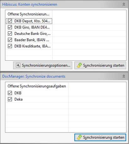

mittlerweile gibt es neben Hibiscus noch andere Plugins, die regelmäßig Daten synchronisieren können, wie beispielsweise der DepotViewer mit Wertpapierkursen oder der DocManager mit den Bankdokumenten.
Aktuell hat jedes der Plugins einen eigenen Synchronisieren-Button und als Benutzer muss man jeden davon einzeln anklicken.
Es gibt zwar den SynchronizeJobProvider und SynchronizeJob, den man theoretisch verwenden könnte, aber die sind beide direkt an Hibiscus-Konten gebunden, so dass man sie nicht gut für andere Synchronisierungen verwenden kann.
In Jameica gibt es die AppointmentProviderRegistry, in die sich jedes Plugin für den Kalender einklinken kann. Siehst du eine Chance, so etwas auch für allgemeine Jobs bereit zu stellen?

Ich habe absichtlich nicht von der Hibiscus-Kontensynchronisierung gesprochen, sondern Synchronisierung allgemein in Jameica.
Der Jameica-Kalender funktioniert ja auch ohne Hibiscus und einzelne Konten.
Bei Wertpapierkursen beispielsweise gibt es kein Konto, es ist auch keines nötig.
Aktuell sieht die Sache so aus:
Die entsprechende Listenansicht zusammen mit der jeweils implementierenden Klasse könnte so aussehen:
Girokonto 123, Bank xy | hbci.SynchronizeEngine
Depot 234, Bank xy | hbci.SynchronizeEngine
Girokonto 333, Bank zz| hbci.SynchronizeEngine
Dokumente Account 123, Bank xy | docmanager.SynchronizeEngine
Dokumente Account 444, Telefonanbieter abc | docmanager.SynchronizeEngine
Wertpapierkurse | DepotViewer.SynchronizeEngine
Vorne zeigt man eine Checkbox für jedes Element an und unter der ganzen Liste ist ein einziger Sync-Button.
Ist das nachvollziehbar?
