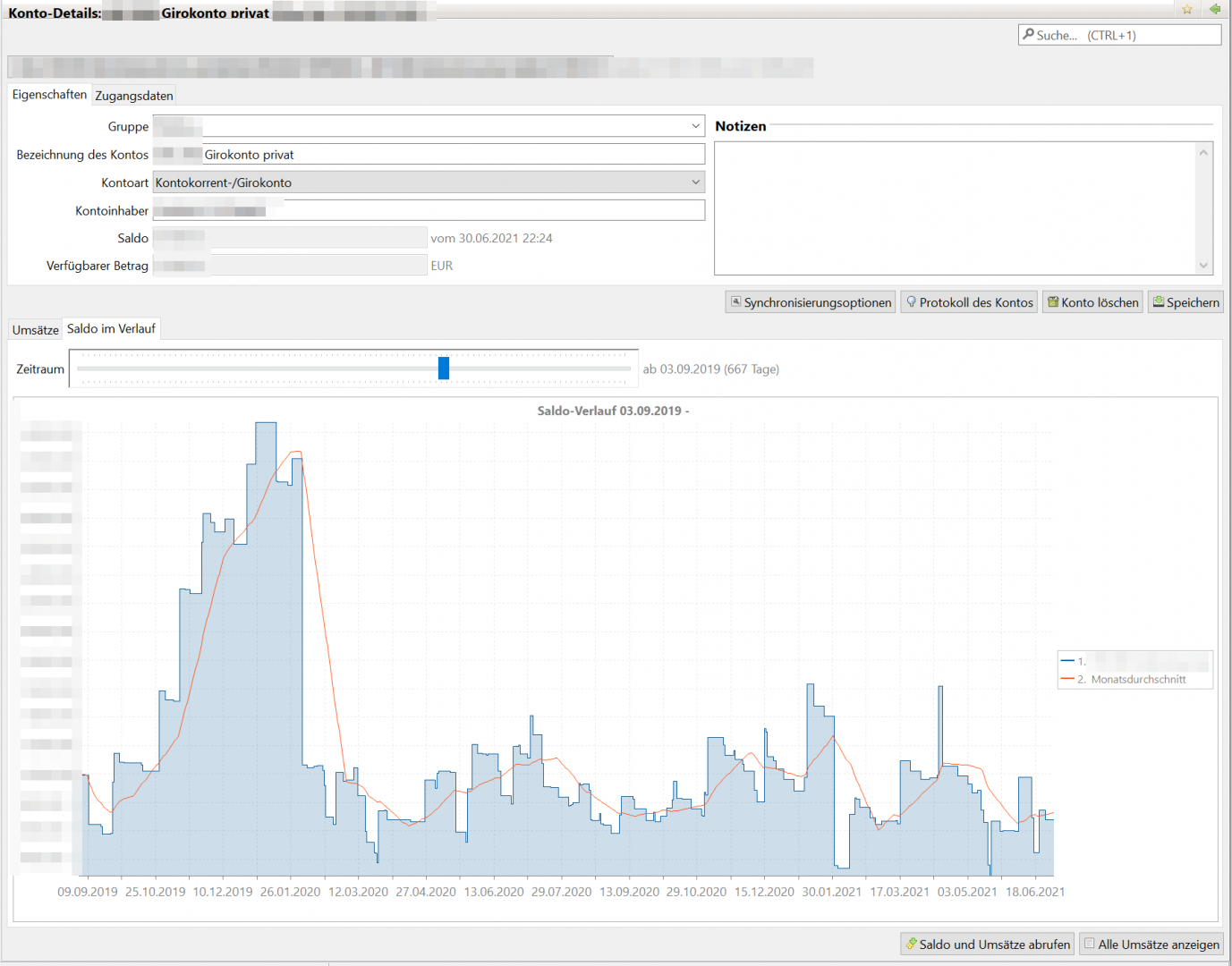

Die Funktion kannte ich noch gar nicht :-) aber nein, dort leider auch nicht.
Offlinekonto:
[Screenshot aus Datenschutzgründen entfernt]
Im Vergleich dazu für meine Onlinekonten funktioniert es einwandfrei:
