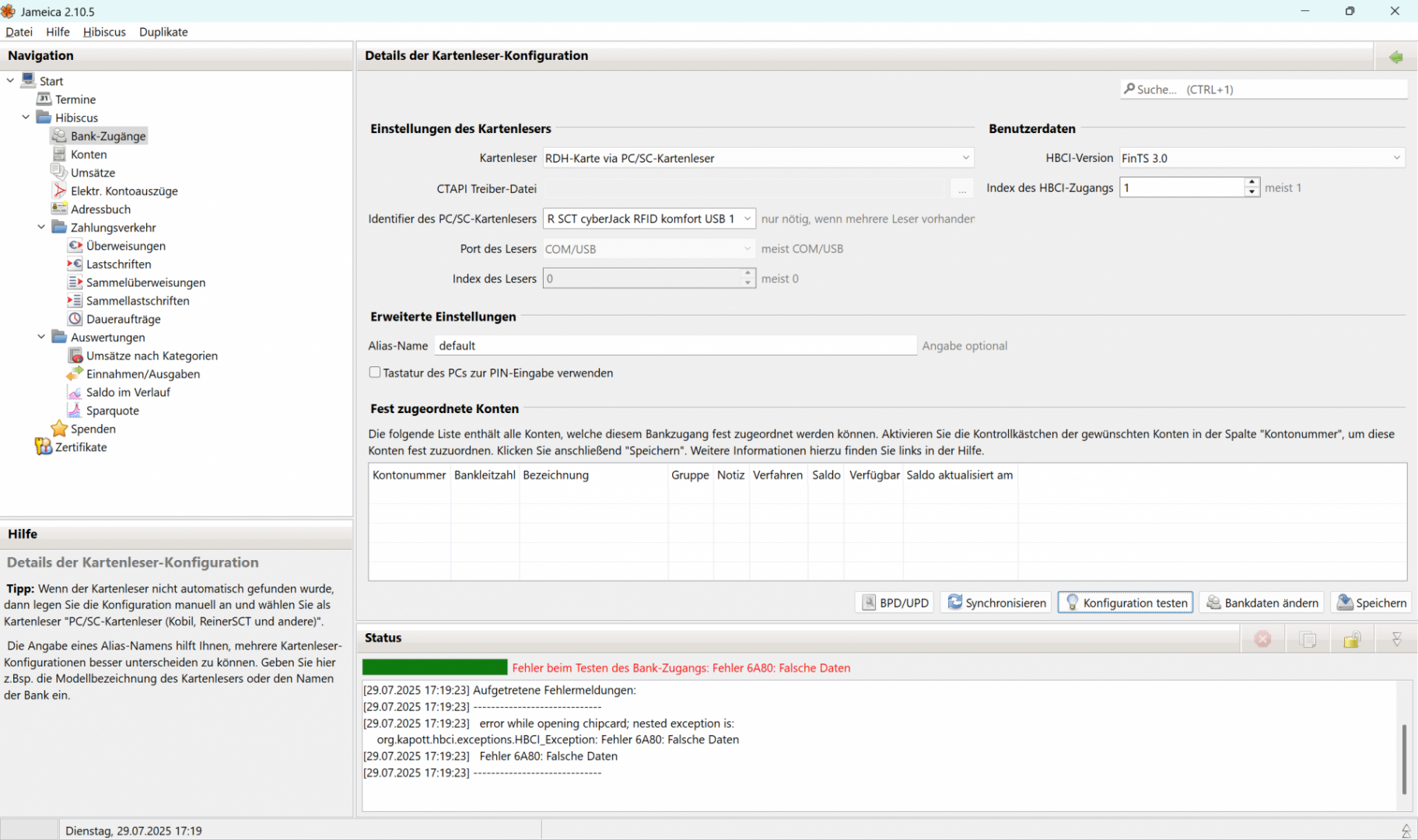

herbeg65
Dabei seit: 07 / 2025
Re: Jamaica crasht bei aktion mit dem kartenleser
Gepostet: 29.07.2025 - 17:23 Uhr  ·  #18
Schritt für Schritt, dann das:
Beiträge: 11529
Gepostet: 29.07.2025 - 17:51 Uhr  ·  #19
Dann wird die Chipkarte von Hibiscus leider nicht unterstützt. Damit bleibt hier nur die Nutzung des PIN/TAN-Verfahrens.
