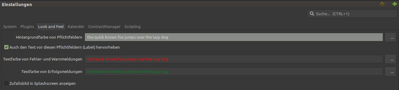

In diesem Einstellungsdialog wird nur die Farbe von Fehler-, Warn- und Erfolgsmeldungen geändert, aber nicht die der Umsatzliste bzw. der Umsätze. s. Screenshot

Das ist der Weg im Menü Jameica.
Ich habe aber auch den Weg in der Menüleiste nach Hibiscus beschrieben. Das ist ein weiteres Menü, Du mußt da mal reinschauen.

Oh Mann, genau so geht's, danke dir.
