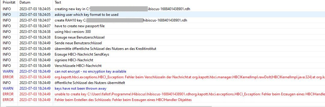

ich war begeistert, als ich gesehen habe, dass mein Lieblings-HBCI-tool, welches ich jahrelang genutzt habe, nun auch RAH10 Schlüssel für die Commerzbank unterstützt.
Ich wollte daher mein Onlinebanking via Jameica/Hibiscus wieder aktivieren und bin leider gescheitert. Laut Bank-Hotline wurde auch kein Öffentlicher Schlüssel versucht einzureichen.
1.) Siehe Fehlermeldung unten: Fehlt hier eine Java-Bibliothek zu Erstellung des HBCI-Handlers für RAH10?
2.) bei der Erstellung des Schlüssels wird immer noch die alte Domain www.dresdner-bank.de für die BLZ 50080000 ausgegeben, andere RAH10-Programme verwenden hier bereits www.commerzbank.de (was man aber auch händisch ändern kann).
Wenn ich einen RAH10 Schlüssel erstelle, kommt folgender Fehler:
[Mon Jun 05 15:46:21 CEST 2023][INFO][main][de.willuhn.jameica.hbci.passports.rdh.RDHKeyFactory.createKey] creating new key in <snip>.rdh
[Mon Jun 05 15:46:21 CEST 2023][INFO][main][de.willuhn.jameica.hbci.passports.rdh.RDHKeyFactory.createKey] asking user which key format to be used
[Mon Jun 05 15:46:23 CEST 2023][INFO][main][de.willuhn.jameica.hbci.passports.rdh.keyformat.HBCI4JavaFormat.load] create RAH10 key <snip>.rdh
[Mon Jun 05 15:46:23 CEST 2023][INFO][main][de.willuhn.jameica.hbci.HBCICallbackSWT.log] have to create new passport file
[Mon Jun 05 15:47:18 CEST 2023][INFO][main][de.willuhn.jameica.hbci.passports.rdh.keyformat.HBCI4JavaFormat.createKey] using hbci version: 300
[Mon Jun 05 15:47:18 CEST 2023][INFO][main][de.willuhn.jameica.hbci.HBCICallbackSWT.log] Erzeuge neue Benutzerschlüssel
[Mon Jun 05 15:47:20 CEST 2023][INFO][main][de.willuhn.jameica.hbci.HBCICallbackSWT.log] Sende neue Benutzerschlüssel
[Mon Jun 05 15:47:20 CEST 2023][INFO][main][de.willuhn.jameica.hbci.HBCICallbackSWT.status] übermittle öffentliche Schlüssel des Nutzers an das Kreditinstitut
[Mon Jun 05 15:47:20 CEST 2023][INFO][main][de.willuhn.jameica.hbci.HBCICallbackSWT.status] Erzeuge HBCI-Nachricht SendKeys
[Mon Jun 05 15:47:20 CEST 2023][INFO][main][de.willuhn.jameica.hbci.HBCICallbackSWT.status] signiere HBCI-Nachricht
[Mon Jun 05 15:47:20 CEST 2023][INFO][main][de.willuhn.jameica.hbci.HBCICallbackSWT.status] Verschlüssele HBCI-Nachricht
[Mon Jun 05 15:47:20 CEST 2023][WARN][main][de.willuhn.jameica.hbci.HBCICallbackSWT.log] can not encrypt - no encryption key available
[Mon Jun 05 15:47:20 CEST 2023][ERROR][main][de.willuhn.jameica.hbci.HBCICallbackSWT.log] org.kapott.hbci.exceptions.HBCI_Exception: Fehler beim Verschlüsseln der Nachricht

[Mon Jun 05 15:47:20 CEST 2023][INFO][main][de.willuhn.jameica.hbci.HBCICallbackSWT.status] öffentliche Schlüssel des Nutzers übermittelt
[Mon Jun 05 15:47:20 CEST 2023][WARN][main][de.willuhn.jameica.hbci.HBCICallbackSWT.log] keys have not been thrown away
[Mon Jun 05 15:47:20 CEST 2023][ERROR][main][de.willuhn.jameica.hbci.passports.rdh.keyformat.HBCI4JavaFormat.createKey] unable to create key <snip>.rdh
org.kapott.hbci.exceptions.HBCI_Exception: Fehler beim Erzeugen eines HBCIHandler Objektes

Caused by: org.kapott.hbci.exceptions.HBCI_Exception: Fehler beim Registrieren der Nutzerdaten
  at org.kapott.hbci.manager.HBCIHandler.registerUser(HBCIHandler.java:297)
  at org.kapott.hbci.manager.HBCIHandler.<init>(HBCIHandler.java:165)
  ... 23 more
Caused by: org.kapott.hbci.exceptions.HBCI_Exception: Übermitteln der neuen Nutzerschlüssel abgebrochen
  at org.kapott.hbci.manager.HBCIUser.sendAndActivateNewUserKeys(HBCIUser.java:358)
  at org.kapott.hbci.manager.HBCIUser.generateNewKeys(HBCIUser.java:379)
  at org.kapott.hbci.manager.HBCIUser.register(HBCIUser.java:716)
  at org.kapott.hbci.manager.HBCIHandler.registerUser(HBCIHandler.java:295)
  ... 24 more
Caused by: org.kapott.hbci.exceptions.ProcessException: Fehler beim Übermitteln der öffentlichen Schlüssel des Nutzers; Schlüssel zurückgesetzt
  at org.kapott.hbci.manager.HBCIUser.sendAndActivateNewUserKeys(HBCIUser.java:244)
  ... 27 more
[Mon Jun 05 15:47:20 CEST 2023][ERROR][main][de.willuhn.jameica.hbci.passports.rdh.RDHKeyFactory.createKey] Fehler beim Erstellen des Schlüssels: Fehler beim Erzeugen eines HBCIHandler Objektes
Jameica 2.10.4
Hibiscus 2.10.12
HBCI4Java 3.1.67
Datenbank-Version 70
Java: Openjdk 17.0.6
Kennt jemand das Problem?

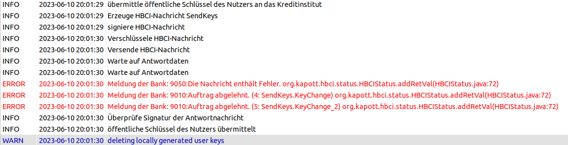

Gepostet: 10.06.2023 - 20:19 Uhr  ·  #6
Hallo underflyer,
bei mir lehnt die Bank den Auftrag ab. Hier die meiner Meinung nach entscheidenden Stellen im Log File:
Die Bank sagt bei ihnen ist alles i.O. und der Fehler müsste bei Hibiscus liegen. Damit kennen sie sich aber nicht aus.
Eine Hilfe ist das leider auch nicht.

@WGSAN,
interessant, Du scheinst für mich einen Punkt weiterzukommen. bei Dir meldet die Bank einen einen Fehler. In meinem Fehler log scheint es schon vorher ein problem zu geben.
hattest du vorher einen funktionierenden Commerzbankzugang mit einem alten Schlüssel?

Gleiches Problem wie underflyer
Gepostet: 03.07.2023 - 19:21 Uhr  ·  #12
erst einmal Kompliment für Hibiscus ... seit über einem Jahr im Einsatz, alles läuft prima und unauffällig.
Ich bin Neukunde bei der Commerzbank und habe das gleiche Problem wie underflyer mit der Erzeugung meiner Schlüsseldatei für die Commerzbank. PIN/TAN-Zugang funktioniert zwar, aber leider verlangt die Commerzbank bei jeder Synchronisierung eine TAN, was ein wenig aufwendig ist.
Software-Version: 2.10.12
HBCI4Java-Version: 3.1.67
Datenbank-Version: 70
Build: 374 [Datum 20230418]
Ich vermute, dass Hibiscus der öffentliche Schlüssel der Commerzbank nicht vorliegt, wobei Hibiscus mich auch nicht danach gefragt hat. Eine Neuinstallation von Scratch mit Neuanlage aller Kontenzugänge möchte ich mir ersparen, dafür sind es zu viele Konten. Wer hat eine Idee ?
Grüße,
Wolfgang

Gepostet: 04.07.2023 - 08:01 Uhr  ·  #13

Log zum Problem
Gepostet: 04.07.2023 - 11:35 Uhr  ·  #14
Hier das vollständige Log zum Problem ...
Beiträge: 10820
Re: RAH10 - Commerzbank - Fehler bei bei Schlüsselerzeugung
Gepostet: 04.07.2023 - 11:51 Uhr  ·  #15
Hibiscus hat versucht, den Schlüssel an die Bank zu senden. Das schlägt mit einer Exception fehl, die leider nicht geloggt wurde. Das Loggen habe ich im Code geändert, hilft dir aber leider nicht.
Daher: Stelle mal das Loglevel unter Datei->Einstellungen auf "DEBUG", versuche es dann nochmal und poste dann nochmal das Log. Dort drin sollte dann auch die Antwort-Nachricht der Bank erscheinen. Öffne die Logdatei vorher aber unbedingt nochmal in einem Texteditor und entferne sensible Daten - die werden bei dem Loglevel sicher enthalten sein.
WF-1

Beiträge: 10820
Gepostet: 04.07.2023 - 13:11 Uhr  ·  #17
Mist. Immer noch nicht aussagekräftiger. Ich werde das erweiterte Logging mal in's Nightly-Build übernehmen. Wäre dann ab morgen im Nightly-Build. Vielleicht wird es dann erhellender.
WF-1
Beiträge: 12
Dabei seit: 07 / 2023
Gepostet: 04.07.2023 - 13:35 Uhr  ·  #18
Danke für den Einsatz ! Muss ich dann Jamaica auch auf einen Nightbuild nachziehen ?
Beiträge: 10820
Gepostet: 04.07.2023 - 14:12 Uhr  ·  #19
Wenn du das weiter analysieren willst, dann ja. Wenn die Ursache nicht zufällig bei der Bank liegt, wird das Problem auch nicht durch das Nightly-Build gelöst sondern nur die Fehlermeldung hoffentlich hilfreicher.
Mich wundert allerdings, warum das bei dir nicht klappt. Ich habe ja inzwischen bereits einige Rückmeldungen von Usern erhalten, dass es funktioniert.
WF-1
Beiträge: 12
Gepostet: 05.07.2023 - 09:18 Uhr  ·  #20
Hier der Log mit dem neuesten Nightly Build. Lt. Commerzbank ist alles vorbereitet, PIN/TAN-Zugang und Schlüsseldatei-Zugang sollen beide nebeneinander möglich sein. Für mich liest es sich so, als ob ein Schlüssel (der öffentl. Schlüssel der Commerzbank ?) nicht rüberkommt.
