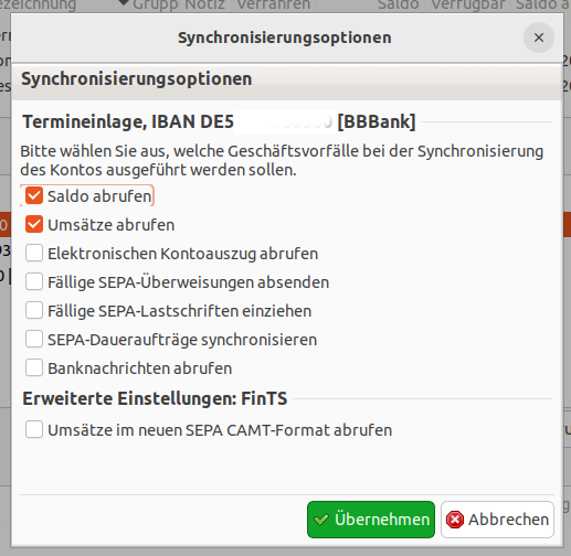

Dann unterstützt Hibiscus für diese Kontoart den Umsatzabruf nicht. In dem Fall musst du in den Synchronisierungsoptionen des Kontos die Option "Umsätze abrufen" deaktivieren. Alternativ könntest du auch mal testen, dort die Option "Umsätze im neuen SEPA CAMT-Format abrufen" zu aktivieren.

... mal testen, dort die Option "Umsätze im neuen SEPA CAMT-Format abrufen" zu aktivieren.
Häkchen oder kein Häkchen - keine Änderung bzgl. der Fehlermeldung.
