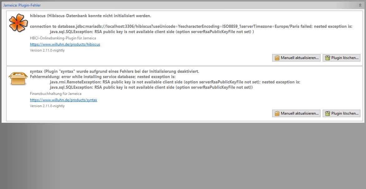

Bis Vorgestern sind Hibiscus und SynTAX noch einwandfrei mit MariaDB gelaufen, seit Gestern kommt die Fehlermeldung "RSA public key is not available client side", siehe Screenshot ...
Die Eintragungen in den cfg Dateien habe ich noch einmal gegen die Angaben auf der Seite zur Umstellung von MySQL zu MariaDB geprüft und alles ist wie es war und wie es bisher auch lief.

Scheinbar verwendest du MySQL/MariaDB mit SSL. Google mal nach "serverRsaPublicKeyFile" - da findest du u.a. https://stackoverflow.com/ques…ot-allowed
Neuerdings muss da wohl der Parameter "&allowPublicKeyRetrieval=true" an die JDBC-URL angehängt werden.

Ich weiß jetzt, woran es liegt. Ich habe Vorgestern ein Programm installiert, das zwingend eine Oracle jre 1.8-1.9 brauchte und die habe ich installiert, vorher war OpenJDK installiert. Seitdem läuft Hibiscus nur noch, wenn ich sowohl &allowPublicKeyRetrieval=true wie auch &useSSL=False verwende, ersteres allein funktioniert nicht. Ganz wohl ist mir nicht dabei, aber es ist ja eine rein lokale installation und damit vielleicht nicht ganz so bedenklich, oder sehe ich das falsch?
