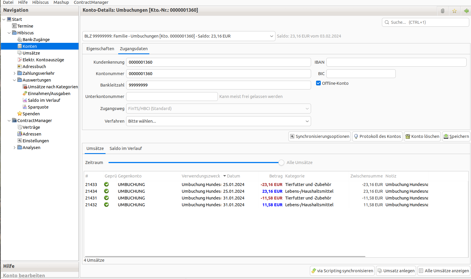

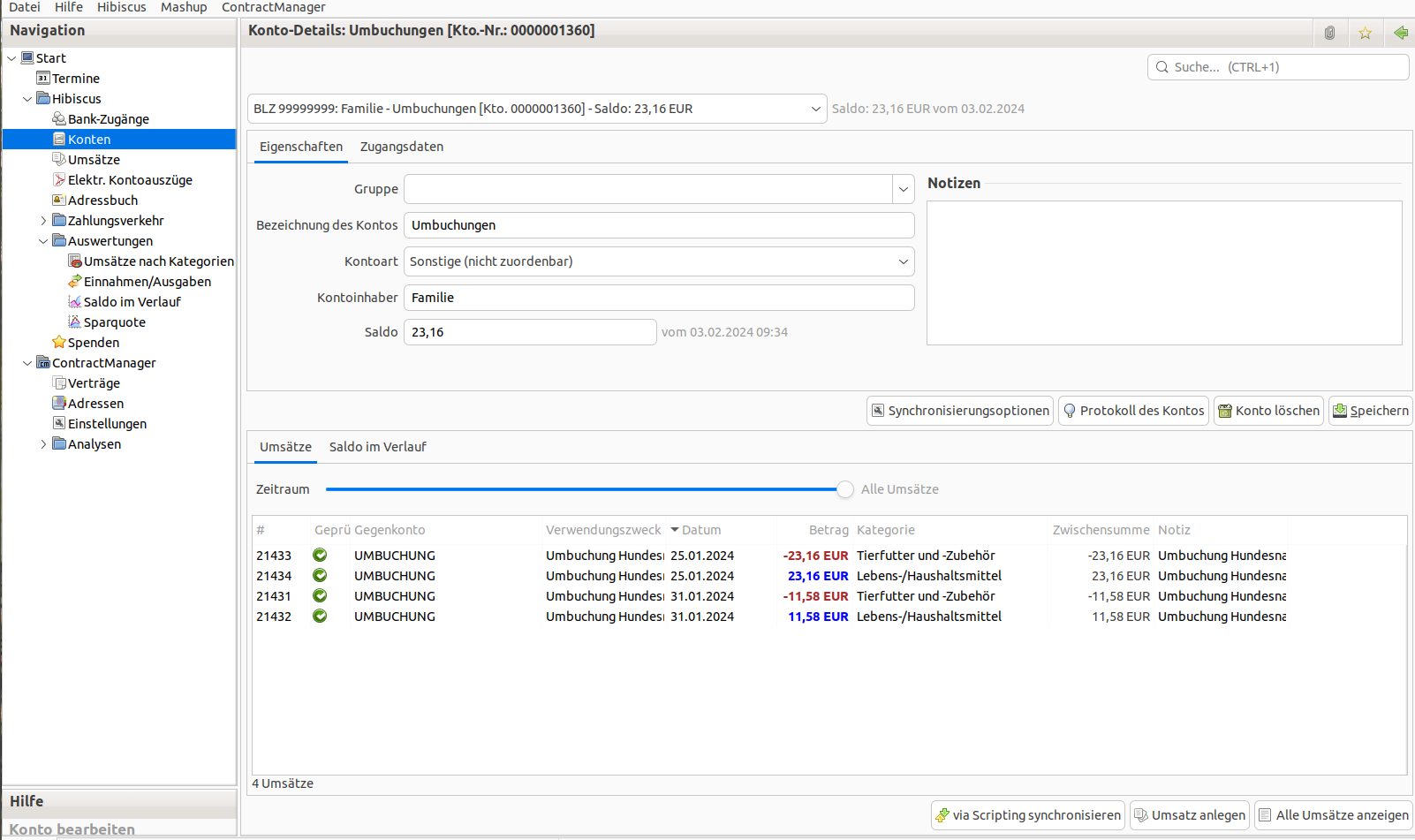

1. Anlage eines Umbuchungs-/Splitting-Kontos:
Es muss ein imaginäres Offline-Konto angelegt werden, über das beim Splitten bzw. Umbuchungen immer zwei Buchungsvorgänge laufen, nämlich (1) das Entlasten (Gutschreiben) der Umsatz-Kategorie, die eigentlich für die entsprechende Position gar nicht geeignet ist, und dann (2) das Belasten (Bebuchen) der Umsatz-Kategorie, der die Umsatzposition tatsächlich zugeordnet werden soll.
Anlegen HIBISCUS-Umbuchungskonto - Eigenschaften:
Anlegen HIBISCUS-Umbuchungskonto - Zugangsdaten:
Die Kundenkennung, Kontonummer und BLZ sind völlig frei wählbar, aber diese Felder müssen belegt werden - an diesem Beispiel sind es von mir selbst gewählte Ziffernfolgen.

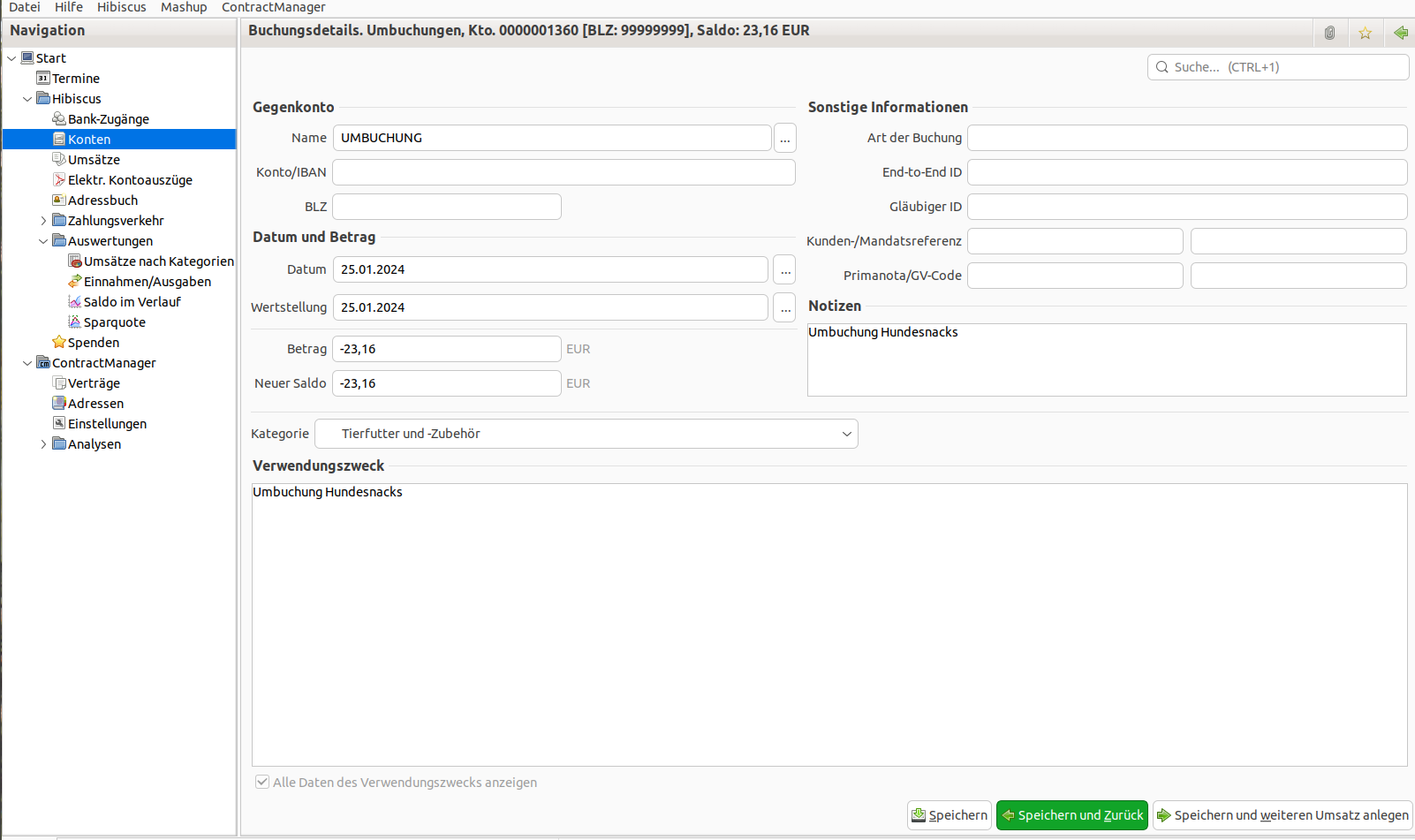

3. Eine 2-teilige Beispiel-Umbuchung:
Am folgenden Beispiel wurde mit einer Kreditkarte ein größerer Wochenend-Einkauf getätigt, der Lebensmittel, Drogerieartikel und u.a. auch Hundefutter beinhaltete. Da die monatlichen Tierhaltungskosten nicht unerheblich sind (Futter, Zubehör, Steuern, Versicherungen, Tierarzt, Spenden), sollen sie von den Lebens- und Haushaltsmitteln über entsprechende Kategorien abgetrennt ausgewertet werden. Auf dem Kontoauszug des Kreditkartenbetreibers für diesen Gesamteinkauf ist lediglich ein (Gesamt-) Betrag aufgeführt, welcher der angelegten Umsatz-Kategorie "Lebens-/Haushaltsmittel" automatisch zugeordnet wird. Auf dem beim Einkauf erhaltenen Kassenbeleg sind aber alle Einzelpositionen mit ihren jeweiligen Preisen detailliert aufgelistet. Die Umsatz- Kategorie "Lebens-/Haushaltsmittel" soll nun um den Hundefutter-Betrag wieder entlastet und dafür die Kategorie "Tierfutter und -Zubehör" belastet werden. Die 2-teilige Umbuchung läuft über das Offline-Konto 0000001360, das hierfür in freier Anlehnung an das DATEV Geldtransitkonto 1360 angelegt wurde (siehe oben):
(1) Entlasten der unrichtigen Umsatz-Kategorie durch Gutschreiben:
(2) Belasten der korrekten Umsatz-Kategorie durch Bebuchen:
Das Gegenkonto-Feld kann frei gelassen werden. Im o.a. Beispiel wurde freihand der Begriff "UMBUCHUNG" als imaginäres Gegenkonto gewählt, so dass man diese Umbuchungen in diversen Auswertungen auch schneller wieder auffinden kann.

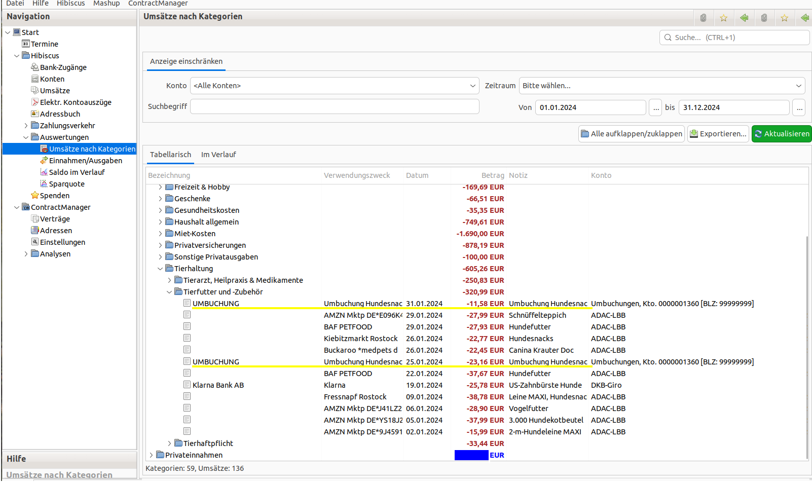

Im Ergebnis sieht die 2-teilige Splitt-Umbuchung dann so aus:

Nachträgliches Aufsplitten von Umsatz-Kategorien - Update
Gepostet: 26.04.2024 - 10:53 Uhr  ·  #4
Update: : Wie ich zwischenzeitlich festgestellt habe, finden sich alle (gesplitteten) Umbuchungen in den richtigen Beträgen unter den vorgesehenen Kategorien doch wieder. Mit anderen Worten wurden einerseites die belasteten Kategorien durch den gesplitteten Betrag entlastet und die vorgesehenen Kategorien durch diesen Betrag korrekt belastet. Die ursprüngliche Buchung (der Gesamt-Rechnungsbetrag auf dem gebuchten Beleg) blieb weiterhin unverändert, und das muss auch so sein.
Im Fazit also ist das von mir "entwickelte" 2-stufige Splittverfahren erfolgreich einsetzbar, denn die Teilbeträge finden sich danach in den jeweiligen Umsatz-Kategorien für weitere Auswertungen wieder. Und diese Splittig-Umbuchungen sind sowohl bei Online-Geldbewegungen über Kreditinstitute (Banken, Kreditkarten u.ä.) als auch bei Offline-Geldbewegungen über die Kasse (Quittungen u.ä.) möglich.
