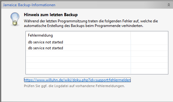

Und das sind die Fehlermeldungen nach dem Neustart:
Das sagt mir nun was?
Wenn ich Jameica nach dem Neustart direkt wieder schließe, wird übrigens ein Backup erstellt; wenn ich einen Sync-Rundruf mache und dann schließe, nicht.
