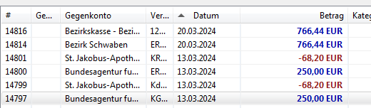

Hallo!
Seit Umstellung auf Atruvia tauchen bei mit offensichtlich vorgemerkte Umsätze auf, die aber nicht valutiert/gelöscht werden.
In der cfg-Datei habe ich seit der Postbank-Umstellung umsatz.fetchnotbooked=false eingetragen was da auch funktioniert.
Oder es ist eine andere Ursache?
Gruß Heinz

Das sind keine Vormerkbuchungen (die würden in grauer Textfarbe und ohne Saldo angezeigt werden) sondern Doppler. Durch die RZ-Umstellung haben sich in den Umsätzen einige Änderungen ergeben (z.B. im Verwendungszweck). Einmal stammt die Buchung noch vom alten RZ und das andere mal - mit dem geänderten Verwendungszweck - vom anderen RZ. Lösche einfach die doppelte Buchung (die mit der kleineren "#"). Das Problem existiert nur für den Übergangszeitraum, in dem Daten sowohl vom alten als auch vom neuen RZ vorliegen und erledigt sich damit von allein.

vielen herzlichen Dank
Heinz
