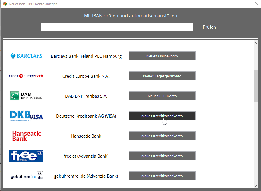

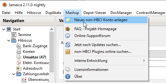

Ich habe den Eindruck, dass du noch nicht verstanden hast, dass zwar das DKB-Giro- und Tagesgeldkonto per FinTS abgerufen werden können, nicht jedoch die Kreditkarte. Dazu ist entweder bei bestehender Jameica/HIbiscus-Installation die Installation verschiedener zusätzlcher Plugins erforderlich oder du installierst das sog. "Sorglos-Paket" von der o. g. Projektseite. Dann hast du alle erforderlichen Komponenten in einem Paket. Wenn du die eine der beiden Methoden erfolgreich angewendet hast, hast du in Jameica ein zusätzliches Menü namens Mashup, und darüber kannst du dann das DKB-Visa-Konto anlegen.

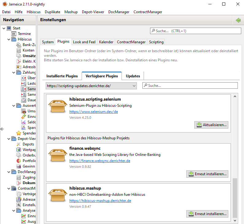

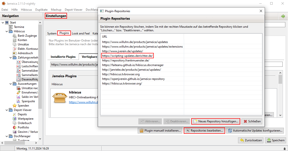

Hier ein paar Screenshots:
Bei Einzelinstallation der Plugins bei bestehender Jameica/Hibiscus-Installation musst du mindestens die beiden untersten Plugins aus folgender Liste installieren und je nach abzurufendem Konto auch noch andere aus dem Repository:
