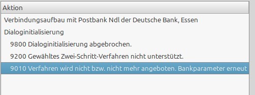

Gepostet: 10.02.2025 - 16:58 Uhr  ·  #15
Dann passiert folgendes, wenn ich den Bankzugang mit dem Assistenten neu anlegen will:
Was geht denn jetzt ab?

Gepostet: 10.02.2025 - 17:03 Uhr  ·  #16
Das ist ein Fehler im Assistenten von Moneyplex bei der Erkennung des richtigen TAN - Verfahrens. Um welche Bankleitzahl geht es?

Trage die beiden folgenden Zeilen am Ende der settings.ini im Moneyplex - Verzeichnis ein:
[PinTAN]
36010043=920

Gepostet: 11.02.2025 - 12:01 Uhr  ·  #19
Moin,
Bankzugang konnte jetzt neu eingerichtet werden.
