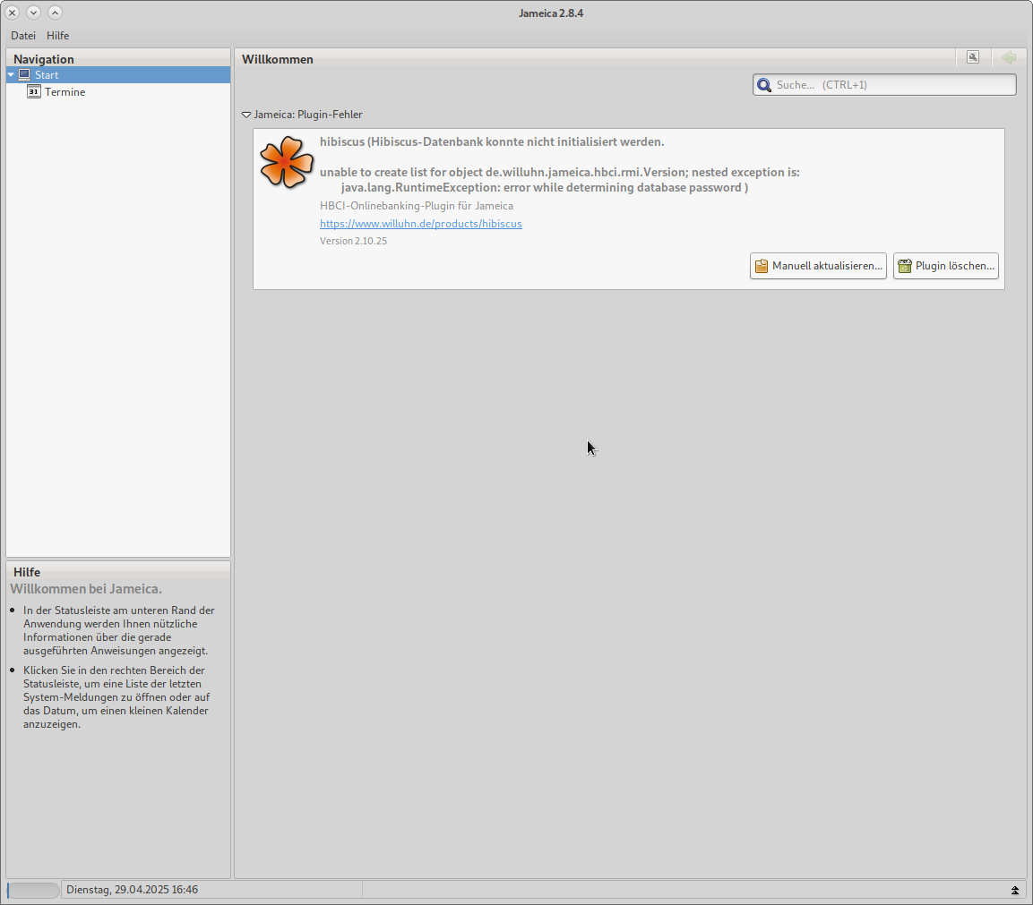

AU WEIHA ...
Hibiscus auf 2.10.25 aktualisiert
Java auf Version 17 aktualisiert
Installation von Hibiscus Linux 64 scheitert

AAAAAHHHHHHH - super, jetzt geht gar nichts mehr!!!!
Habe nochmal zurückgeschaltet
mv /usr/bin/jameica.old /usr/bin/jameica
neu gestartet mit /usr/bin/jameica und jetzt geht nichts mehr.
alibert
Beiträge: 30
Dabei seit: 02 / 2025
Re: Fehlende Buchungen in Umsätze in HBCI - im Online-Banking aber vorhanden
Gepostet: 29.04.2025 - 16:53 Uhr  ·  #7
Müsste noch ein paar Überweisungen machen und Buchhaltung. Wie bekomme ich das wieder zum Laufen?

Hier ist die Log-Datei:
Gepostet: 29.04.2025 - 18:55 Uhr  ·  #9
Du verwendest eine Jameica-Version 2.8.4 von Mitte 2020, du über deine Linux-Distribution installiert hast. Deinstalliere die und lade dir eine aktuelle Jameica-Version von www.willuhn.de

org.eclipse.osgi-3.18.200.jar
org.eclipse.ui.forms_3.6.100.v20140422-1825.jar
user@diso:~/Desktop/jameica$
user@diso:~/Desktop/jameica$ ls lib/swt/linux64/
IJG_README lgpl-v21.txt mpl-v11.txt swt.jar webkit-bsd.txt
Gepostet: 30.04.2025 - 12:33 Uhr  ·  #20
Die sind im Unterordner linux64. Die swt.jar enthält diese. Sie werden beim Start automatisch entpackt (ich glaube nach ~/.swt) und dann von dort geladen. Wenn das Filesystem mit noexec gemountet wurde, kann das Laden fehlschlagen.
Sorry, ich kann hier nicht weiter helfen.
