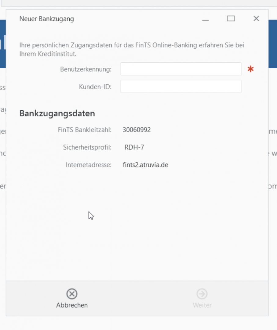

ich hab die Anleitung geändert (da war noch die VR-Kennung drin), das Feld Kunden-ID kann leer bleiben oder - falls die Sofware das nicht mag - mit der Benutzerkennung gefüllt werden.

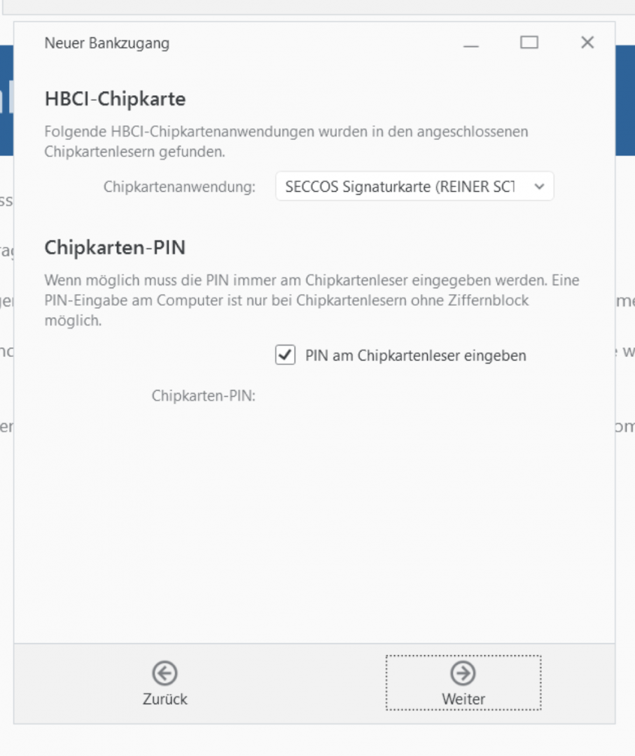

Links oben auf "Konto" klicken, dann auf "FinTS Bankzugang hinzufügen",
nun die Bankleitzahl eingeben ( nicht Iban!),.
Jetzt müsste die korrekte Bank angezeigt werden. Darauf klicken und bei "Sicherheitsverfahren" auf "HBCI-Chipkarte" klicken.
Nun sollte SECOS Signaturkarte bei Chipkartenanwendung zu sehen sein.
Häcken bei "PIN am Chipkartenleser eingeben" machen.
Nun der Anleitung folgen. Es muss dabei die PIN dreimal eingeben werden. Dann ist das Konto eingerichtet.

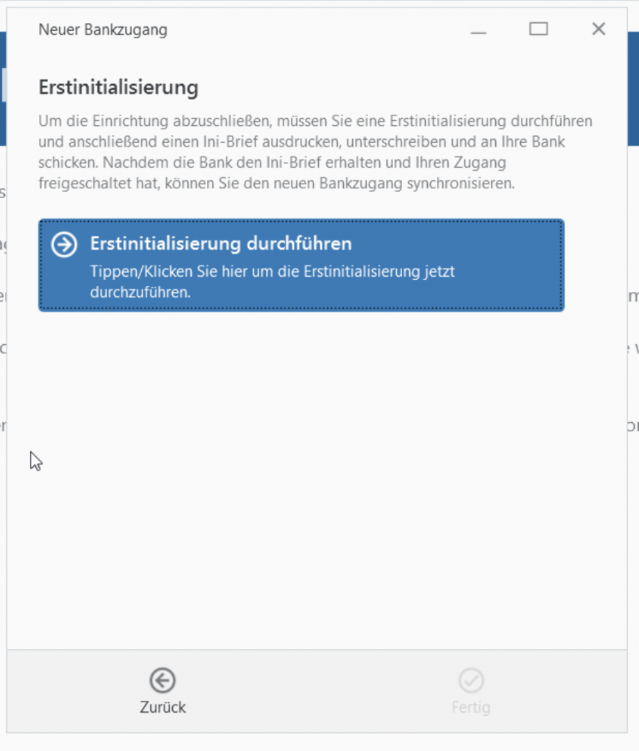

Vielen Dank. Leider klappt das so nicht. Nach der ersten PIN-Eingabe verschwindet der Einrichtungsdialog und die Anwendung friert kurz ein. Wenn man dann irgendwo (egal wo)/hinklickt, erscheint der Dialog, der den INI-Breif erzeugen würde.

Also, wenn ich der Anleitung folge, lande ich bei diesem Screen.
Nach der PIN-Eingabe ist der komplette Einrichtungsdialog weg und das Programmhauptfenster sichtbar.
Egal, wohin ich dann klicke, z.B. in die Freifläche des Hauptfensters, es öffnet sich dann der folgende Dialog.
Und dann der Dialog zum Erzeugen eines INI-Briefs.

Das Phänomen tritt auf bei entsprechenden Karten von Volksbanken auf, die - abweichend von der gezeigten - über fints1.atruvia.de arbeiten; also ehemals Fiducia wie auch GAD.

ich hatte Anfang des Jahres etwas ähnliches auch einmal bei einem Moneyplex Kunden und paralleler Nutzung in einer anderen Software. Ich habe inzwischen den Verdacht, dass Moneyplex die Benutzerkennung manchmal (?) aus der eigenen Datenbank nutzt und nicht aus der Karte.
Eigentlich sollte die Benutzerkennung aus der Karte gelesen werden können, das Feld ist aber hier leer.
Eine Ini ist eigentlich nicht nötig, weil die Bank die Karte bereits kennt. Wenn Banking4 das versucht, läuft das zwar in einen Fehler, macht aber eigentlich nichts.
