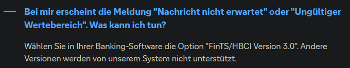

die Deutsche Bank hat am Wochenende (23. u. 24.8.2025) auf FinTS 4.0 umgestellt.
Hibiscus unterstützt jedoch kein FinTS 4.0. Ist es geplant, das Hibiscus auf FinTS 4.0 erweitert wird?
Ich nutze Hibiscus in Verbindung mit JVerein und bin jetzt absolut handlungsunfähig.

Die Bank hat nicht FinTS 4 eingeführt (ich glaube auch nicht, dass das überhaupt jemals eingeführt wird und ich würde vermuten, dass auch kaum eine Bankingsoftware das überhaupt unterstützt). Stattdessen haben die lediglich die Benutzerkennung geändert. Im Wiki unter https://www.willuhn.de/wiki/do…nk_maxblue findet sich hierzu eine Anleitung und unter forum/topic.php?t=27421 ein vorhandener Thread zu genau dem Thema.

Zumindest ist der erste Fehler gefunden:
Es liegt nicht an der Schnittstelle.
Hibiscus fragt eine PIN ab. An dieser Stelle muss nun das Passwort zur DB-ID eingetragen werden.
Muss man auch erstmal drauf kommen ;-)
Bankabruf funktioniert jetzt aber die Überweisungen noch nicht.

Beachte die bereits genannten Hinweise unter https://www.willuhn.de/wiki/do…nk_maxblue
Wenn Überweisungen nicht funktionieren, liegt das recht sicher daran, dass die Kontonummer nicht 10-stellig ist. Weitere Diskussion bitte in dem bereits verlinkten Thread forum/topic.php?t=27421 damit wir das Thema nicht doppelt diskutieren.
