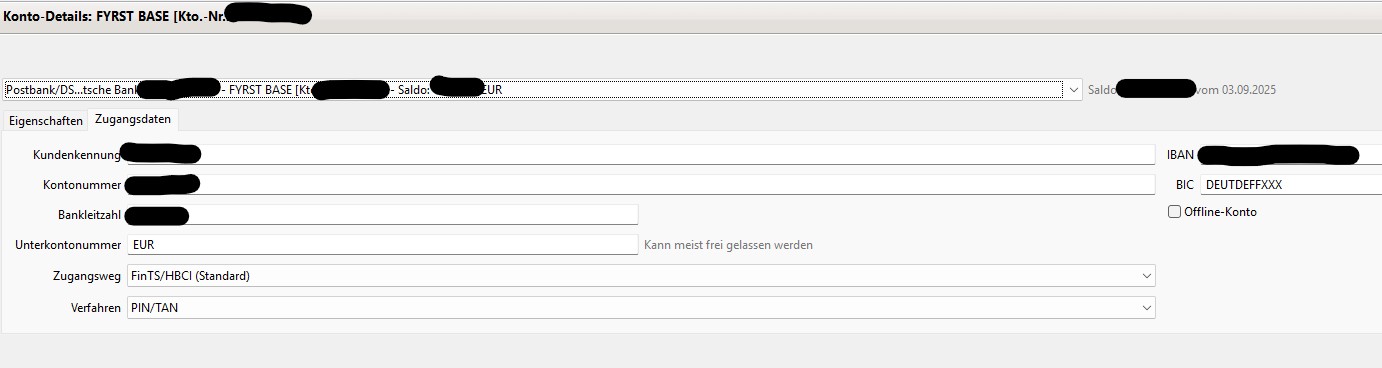

Hier der Hinweis, die Lösung ist, die BIC im Bild durch die korrekt individuelle dahingehen zu korrigieren, dass man die "XXX" ersetzt durch die vollständige BIC. Vor dem Update bei der Deutschen Bank (und wohl auch Fyrst und vermutlich auch Postbank) war das mit den "XXX" kein Problem, jetzt muss das geändert werden.

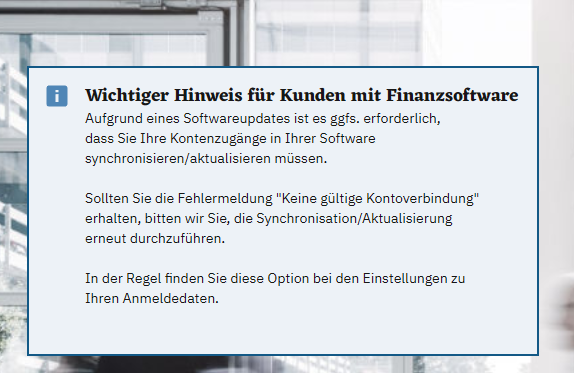

Hopla. Sorry. Folgendes steht auf der Seite von Fyrst:

habe jetzt wiederholt den Bankzugang syncronisiert, leider bringt mich das nicht weiter. Umsätze Abrufen klappt, aber Überweisen nicht. Scheint die Fyrst was geändert zu haben. Ich versuche es morgen mal beim Support von Fyrst.

Es ist also wichtig, die BIC zu korrigieren, falls die am Ende mit "XX" aufgefüllt ist.

BIC(eigenes Konto) darf keine XXX am Ende enthalten (wird aber im Programm automatisch ergänzt)
Rückfrage: Hast du den die vom Programm ergänzten XXX in deine BIC geändert? Bei mir z.B. "S26" am Ende.
