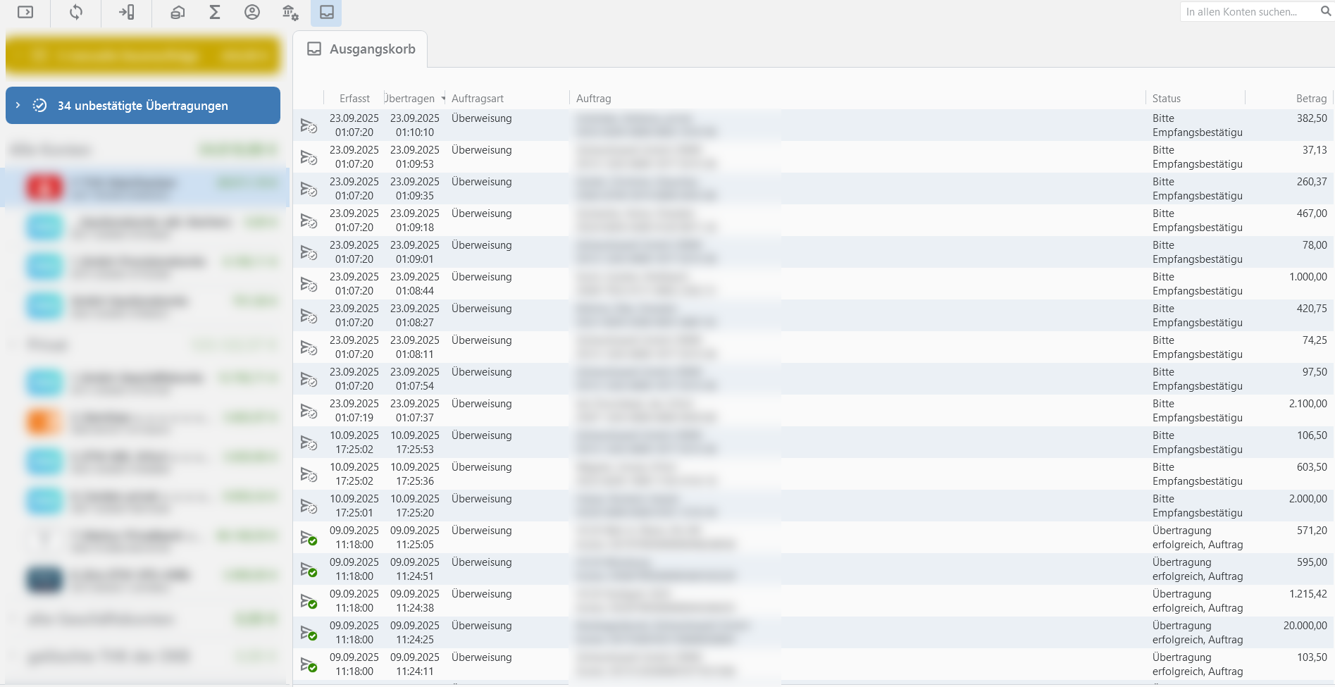

nach dem Update verwende ich BankingZV in der aktuellen Version 9.0.1.9393, es funktioniert soweit alles - außer links oben: "34 unbestätigte Übertragungen", siehe Screenshot anbei.
Die Übertragungen werden offensichtlich normal gesendet und die Überweisungen auch nachweislich ausgeführt, jedoch kommt dafür keine Bestätigung zurück (oder wird nicht angezeigt), egal was ich mache. Der Screenshot zeigt unten noch einige Übertragungen aus der letzten Vorgängerversion 8.x von BankingZV, da gab es diesen Fehler nicht.
Das ganze btrifft bei uns die Sparkasse Mainfranken, Zahlungen werden per EBICS gesendet und per FinTS abgeholt.
Hat jemand eine Idee dazu?
Vermutlich ist das das Problem. Die "Übertragungsbestätigung" ist im EBICS HAC Protokoll enthalten. Bei einem Abruf über FinTS wirst Du leider niemals ein Protokoll für einen mit EBICS eingereichten Auftrag bekommen. Kannst Du testhalber den Abruf im Ausgangskorb mal mit EBICS durchführen.

vielen Dank, das hat erstmal geholfen. Ich habe den Abruf über EBICS durchgeführt und die Übertragungsgbestätigungen sind jetzt alle gekommen! :o)
Tja, aber warum ist das JETZT in der neuen Version 9.x so? Es funktionierte doch die letzten 2 Jahre auch problemlos mit BankingZV Version 8.x beim Abruf über FinTS ...
Siehe meinen Screenshot unten. Die Überweisungen bis einschließlich 09.09.2025 wurden noch mit der alten Version ausgeführt.
Gruß Carsten :o)

Bisher wurde einfach angenommen, dass die Aufträge immer angenommen wurden, unabhängig vom tatsächlichen Protokollstatus. Alles schön und gut, bis es einmal doch nicht ausgeführt wird und dennoch einen grünen Haken hat.

Dann würde es ja schon reichen, wenn man das blaue Feld mit "unbestätigte Übertragungen" in den Einstellungen einfach ausblenden könnte. Wer ausschließlich per FinTS mit seiner Bank kommuniziert, würde diese "Fehler" ja bis in alle Ewigkeit angezeigt bekommen. :o)
Gruß Carsten :o)

mit dem nächsten Release wird das so sein, dass das EBICS Protokoll mit genau dem Bankzugang abgerufen wird, mit dem der Auftrag aus dem Ausgangskorb versendet wurde. Dann passt es in jedem Fall.

... wird das so sein, dass das EBICS Protokoll mit genau dem Bankzugang abgerufen wird ...
Da erhöht sich bei mir schon der Blutdruck wenn ich nur an dieses alte Thema denke. Das hatten wir doch schon mal:
forum/topic.php?t=26324
Bitte die Funktion NICHT ausbauen/deaktivieren! Das Abholen/Senden der Umsätze über zwei getrennte Bankzugänge für uns Poweruser extrem wichtig! Ich würde ehr bis an mein berufliches Ende mit der o.g. blauen Infobox "unbestätigte Übertragungen" weiterleben wollen.
